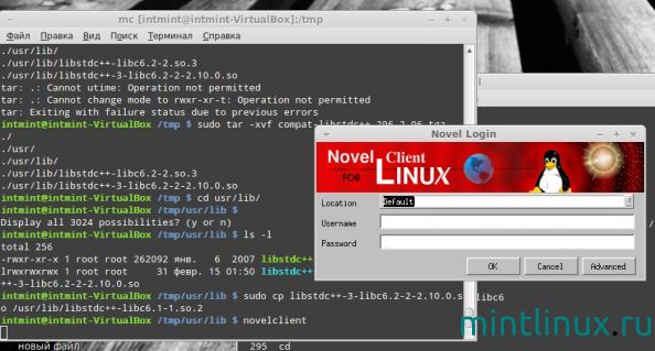

Собственно я был прав, подкинув жестко недостающую либу (вытараканив ее из старой рпмки от 5-й центоси и отправив под запрошенным именем в /usr/lib), получаем следующую картину:
Все запустилось на 13 минте, с небольшими телодвижениями направленными на разбор ошибок выхлопа в терминале :)
Chocobo:
Буду премного благодарен, если кинете в меня эту либу можно на почту dolgihvn@mail.ru
http://s000.tinyupload.com/?file_id=00637675056692634025
Если ссылка протухнет (что рано или поздно произойдет) - то пусть тут останется инфа, что этот недостающий .so-файлик:
1. взят был из compat-libstdc++-296-2.96-138.i386.rpm, (который alien'ом превращен в tar.gz, а дальше как с привычным архивом)
2. звался libstdc++-3-libc6.2-2-2.10.0.so
3. затем был переименован в libstdc++-libc6.1-1.so.2
4. И помещен в /usr/lib

Chocobo,
наконец то появилось время, вот что вышло у меня:
dolgih@System-Product-Name:/tmp/novell/novelclient > novelclient
/usr/local/bin/Novel: error while loading shared libraries: libjpeg.so.62: cannot open shared object file: No such file or directory
dolgih@System-Product-Name:/tmp/novell/novelclient > sudo apt-get install libjpeg62:i386
/usr/local/bin/Novel: error while loading shared libraries: /usr/lib/libstdc++-libc6.1-1.so.2: invalid ELF header
разобрался, битая библиотека оказалась laugh

Кому интересно, то сообщаю, что Novell Client все-таки запустился, но не заработал... laugh
