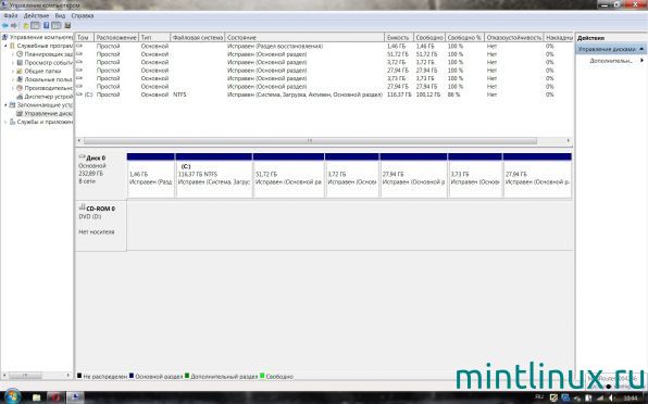

то же самое можно сказать о перемещении рахделов и не внутри расширенного. какая разница? из всех сообщений ТС-а в теме не услышал простого нормального человеческого описания : чего у ТС-а имелось на компе и на каких разделах, куда в какие разделы он чего ставил, .... | Олег Иванов: | | Братишка: | | Скрин из Управления дисками Windows | Вот [spoiler=Спойлер] [/spoiler] |
вот в ... см. тему http://mintlinux.ru/forum/thread989.html , а то в выложенном скрине нифига не видно. и да ... понятно что гпартед не показывает , однако не мешало бы и скрин гпартеда, и ... а что показывает утилита Диски ? или так же как и гпартед ? И не поясните - на какой хрен у вас 2 раздела свопа на одном винте? |

У меня изначально была на ноуте винда. При попытке установить линукс - столкнулся с этой же проблемой GPARTED не видел разделы диска. Народ на дружественном форуме мне тогда помогли, там было что-то повреждено, я удалил по их совету какой-то небольшой кусок от диска и все заработало. Потом как мне и советовали через GPARTED разметил диск и потом установил линусы.И забыл об этом, пока сейчас не переустановил винду и мне понадобилось больше места для нее. Наверное я при установке линукса что-то накосячил - я не знаю. С лайва тоже GPARTED не видит. Вот скрин еще раз |
Сообщений: 0 | | #43 - 14 апреля 2016 в 11:54 | |
Олег Иванов, на скрине из Вин7 нет расширенного раздела, фдиск говорит, что есть. Кривая в хлам таблица разделов. Самый простой вариант - скопируй свои ценности на раздел с Виндой, грохни из неё все линуксовые разделы, добавь места для виндового раздела, сколько тебе требуется, установи Минт рядом с Вин7. И не юзай виндоговносборки. Вообще, нужно показывать аппаратную конфигурацию, в соответствии с правилами, и информацию подробно. Тред бестолково разросся. |
