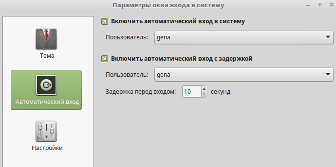

Около недели при входе в систему начал запрашивать под каким пользователем входить, через 10 секунд входит автоматом. Начал смотреть в чем причина - Параметры системы > окно входа в систему > автоматический вход в систему , стоит галочка "включить автоматический вход с задержкой". Убираем галочку, он тогда при загрузке ждет пока ты ручками не наберешь пользователя и пароль к нему. Кто может подсказать как побороть это? Само собой - включить автоматический вход в систему, галочка стоит. Установлена LinuxMint Cinnamon 18

Gennady3009:
Так ведь там 2 разные галочки... На будущее смотрим подпись.
Редактировалось: 1 раз (Последний: 16 августа 2016 в 12:38)
Джа:
Gennady3009:
20160816124236_t0b4g.png | 32.24 Кб | Скачали: 1756
Gennady3009, я в курсе что там 2 разные. Про это и написал. ) Оставьте желаемую и наслаждайтесь.
Не спец в линуксе, месяц только как установил. Да есть такая запись <TimedLogin=gena>. Буду пробовать редактировать, спасибо.
Редактировалось: 1 раз (Последний: 16 августа 2016 в 12:51)
Джа:
Еще раз. Установлены обе - грузится с десятисекундной задержкой, нижнюю убираем - ждет ввода в ручную. Беда в том, что не могу убрать это окно совсем, раньше его не было.
Gennady3009, ну а если взять в оборот рабочий вариант? Первую убрать. Вторую оставить, задержку указать 1 секунду.
