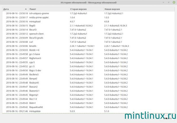

Сообщений: 0 | | #25 - 17 августа 2016 в 00:58 | |
Итак, отписываемся про результат. Видимо это был известный баг, и его пофиксили обновлениями. Вот, только что установил обновления безопасности (в менеджере обновлений, было 3 или 4 штуки) Ради интереса - перезагрузился... все заработало. Выбирать пользователя и вводить пароль больше не пришлось. Аж удивился. Так что, у кого еще глючит - проверьте обновления, и установите их. |
