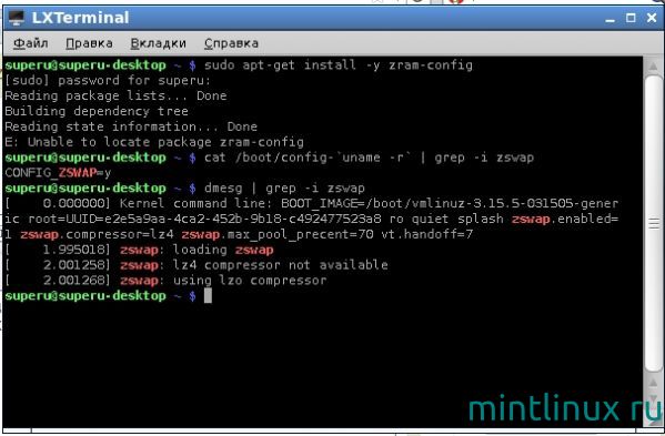

Вы будете смеяться, но я обновил ядро до 3.15.5 без пересборки. И наконец-то оно оказалось с поддержкой ZSWAP. Хотя ZRAM таки нету. Вот что у меня выдало: ![]() Но не работает Lz4. Думаю что я криво прописал в /etc/initramfs-tools/modules. Я там вот так дописал: .... # raid1 # sd_mod echo lz4 echo lz4_compress может echo не надо ? Или вообще всё нафиг убрать и оставить по умолчанию ? | ||||
Сообщений: 0 |
В общем так. Убрал я лишнее из /etc/initramfs-tools/modules. Решил оставить по умолчанию Lz0. Исправил строку GRUB_CMDLINE_LINUX_DEFAULT="quiet splash zswap.enabled=1 zswap.max_pool_percent=50". Вроде работает нормально. Про Lz4 никто мне ничего не подсказал, значит оставлю как есть пока. |
