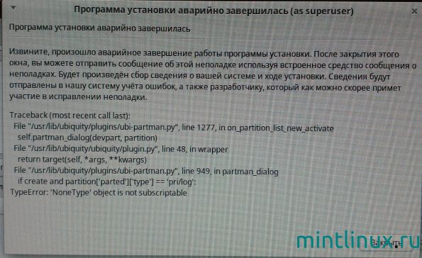

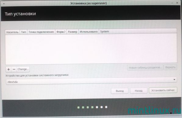

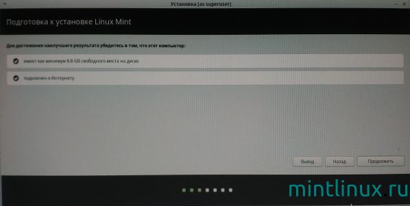

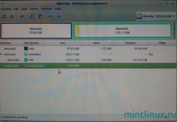

Добрый вечер, Установщик не видит жёсткий диск, при этом программа Gparted видит, и в компьютере диск виден. При подключении второго жесткого диска, второй виден а первый нет. Скриншоты прилагаются. следующий шаг при нажатии на + |

matraskin, ну так будет показан вывод команды sudo fdisk -l из терминала в ОС загруженной в лайфрежиме (с установочной флешки или диска ) при всех тех подключенных HDD,которые планируется использовать? и неважно сколько их там у вас будет,этих HDD - 1,2,3 ,4,5 ... или 10 вывод команды sudo fdisk -l покажите зы судя по скрину ваши данные на диске "D на котором информация 135 гб" занимают всего-то не более 8гб. сохраните их на флешку или другой диск или какой другой внешний носитель и попробуйте переделать разбивку этого HDD на нормальную, с нуля... с полным сносом с этого винта всего и вся и начиная с создания таблицы разделов mbr. всё это можно сделать в лайфрежиме. Какая то у вас "неформальная" разбивка на разделы - когда первый первичный раздел -sda2, а расширенный -sda1. Причина может и не в этом но всёж не помешает для начала привести её в стандартный вид. не помешает и дополнительная информация , что это у вас за винт и как именно, с какими установками он подключен в биос |

зы2 второй скрин , что с ошибками установщика, навевает мыслю о проверке скачанного образа минт на ошибки и не мешало бы ТС-су озвучить какой именно минт он пытается ставить, откуда он скачан,и на какое железо ставится. |

У меня аналогичная проблема . Сделал 10 загрузочных флешек под Win7 с разных установщиков RUFUS/YUMI/Unetbootin/ROSA Image Writer/ и ставил версии 17.1 , 17.2 , 17.3 . Делал разметки по гайдам на ютубе.В конечном этоге получалось что и у автора темы . Точно такие же шаги . Вместо размеченного жесткого диска он видит флешку и предлагает мне туда все ставить и что самое удивительное установщик разметил саму фдлешку с которой я загружался и на нее же предлагал установить . А если + или - нажимаешь такая же ошибка . Да и при разметки через Gparted писал что типа какие то фиксы применить . Обидно стало , две ночи потратил что бы попытаться установить гугл прочесал все что мог толкового ничего не нашел .Если кто решит проблему в скайп мне пожалуйста позвоните если не трудно будет помочь кто решил такую проблему мой скайп airblast33 |
