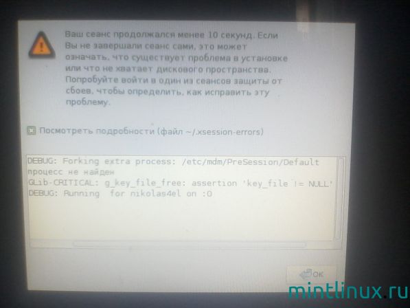

Посмотри пост #50 спойлер 3, там нет драйвера на видео, попробуй всё-таки приделать костыль в /etc/modules , возможно это поможет включить видеодрайвер. |

| symon2014: | Посмотри пост #50 спойлер 3, там нет драйвера на видео, попробуй всё-таки приделать костыль в /etc/modules , возможно это поможет включить видеодрайвер. | правильно, пост 50 был сделан до установки видеодрайвера, собственно он и был создан чтобы показать это. Как прописать в модули ибо там пустовато как-то. |

nikolas4el, Я не знаю какой у тебя редактор текстов,но не должно составить проблемы войти с правами админа и исправить файл. |

| symon2014: | nikolas4el, Я не знаю какой у тебя редактор текстов,но не должно составить проблемы войти с правами админа и исправить файл. | ya za to 4to imenno i kuda tam pisat' pohodu u menja i sey4as net driver for video? UPD1 прописал в модули, ничего не дало Редактировалось: 2 раз (Последний: 25 января 2016 в 12:37) |

Замени содержимое файла /etc/mdm/mdm.conf на установленной системе на это: [greeter] HTMLTheme=BlimpCity [debug] Enable=true [daemon] Greeter=/usr/lib/mdm/mdmwebkit SelectLastLogin=false AutomaticLoginEnable=true AutomaticLogin=nikolas4el [security] AllowRoot=true и потом доставь пакеты только не из LIVECD apt-get install xserver-xorg-video-vesa xserver-xorg-video-modesetting xserver-xorg-video-fbdev и проверь файл на всякий /etc/X11/Default-display-manager там строчка /usr/sbin/mdm должно быть а я пока в логах покавыряюсь ещё))) |

Если нажать ок то откроется окно логина, только тема другая, с поездами, но все так же, не пускает дальше... может и глупость скажу, но а поможет поступить так де, как с прошлой проблемоф, поставив ядро новое? Редактировалось: 1 раз (Последний: 25 января 2016 в 13:38) |

Х.з тут копаться надо причин как всегда куча может быть, dpkg-reconfigure x11-common попробуй ещё всем пользователям открыть доступ хотя наврят ли  был бы комп под рукой так проще бы было))) |

работало же, пока я ту команду не ввел.... |

попробуй обнови ядро на тоже самое |

Ты там говорил что Grub кстати редактировал перед этим можешь потраха показать что там? |

| zen: | Ты там говорил что Grub кстати редактировал перед этим можешь потраха показать что там? | я через груб кастомайзер поставил загрузку с нового ядра. Hо я уже обновил груб чтобы была загрузка с двух ядер, думал поможет. |

Так у тебя там одно должно быть 19-*** с него ты и должен грузиться |

назад откатился глянул))) apt-get autoremove linux-generic apt-get purge linux-generic сделай и потом apt-get install reinstall linux-image-3.19.0-32-generic |

| zen: | назад откатился глянул))) apt-get autoremove linux-generic apt-get purge linux-generic сделай и потом apt-get install reinstall linux-image-3.19.0-32-generic | одно 32 одно 76 ядро, вот с 32 до логина доходит и мышка не работает с клавой, а в 76 у меня входило, но я сломал вход мы и пытались его починить. Сейчас посмотрю что из этого выйдет и отпишусь. |

zen, Спасибо тебе за все попытки помочь мне, но думаю что нету смысла тратить тебе свое время на это. Ты помог с тем, что требовалось, а именно решил пробелму с загрузкой. С дровами я уже накосячил, буду копать в эту сторону, ибо кажется что именно из-за ихконфликта или отсутствия и не грузится система. |
