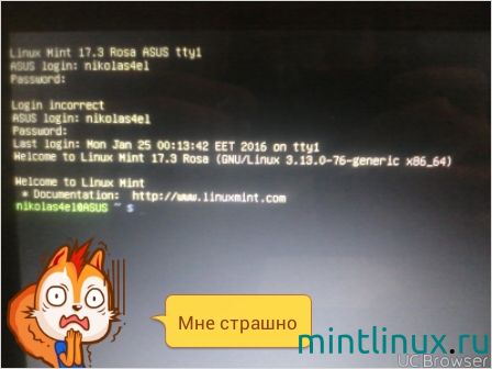

зайти в аккаунт не могу, зато могу зайти в консоль, но что-то она странная.
вот

создал нового пользователя, тоже не пускает. | ||||
