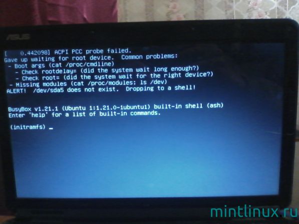

update-initramfs -u надо из под root делать и из shell корневой системы c Live диска загрузись сделай chroot: mount /dev/sda5 /media mount -t proc proc /media/proc mount --rbind /dev /media/dev mount --rbind /sys /media/sys chroot /media /bin/bash update-initramfs -u | ||||||

update-grub тоже выполни от туда на всякий | ||||||
Сообщений: 0 |
разве что дополнительно посмотреть этот же UUID в /boot/grub/grub.cfg, но там скорее всего тот же UUID в строках запуска линя. nikolas4el, вы при загрузке с флешки в лайф режиме на раздел с линуксом (sda5) зайти и просматривать-работать с файлами можете? Если дело в ошибке в файловой системе на этом разделе то можно в лайфрежиме попробовать в gpatred проверить\исправить эти ошибки. Там же можно ещё раз проверить и UIID sda5 (в информации о разделе) | ||||||

colonel,
Да, все работает, могу открыть, изменить, сохранить файлы. | ||||||

ls -1 /lib/modules/3.19.0-32-generic/ покажи вывод | ||||||

ядро то не обновлял недавно? | ||||||

файлы на месте у тебя modules.builtin modules.order непонятно почему ошибку выдаёт....хм | ||||||

попробуй новое где нибудь initrd создать после chroot---тоже будут нет ошибки посмотри : mkinitramfs -o /mnt/initrd.img-$(uname -r) походу у тебя initrd криво собрался | ||||||

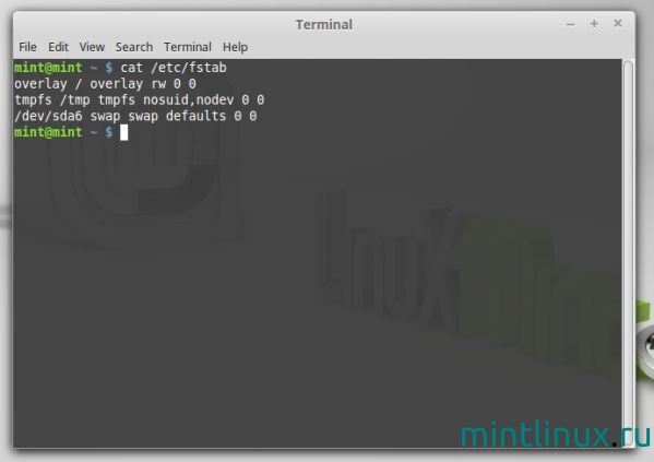

cat/etc/fstab mint@mint ~ $ cat /etc/fstab overlay / overlay rw 0 0 tmpfs /tmp tmpfs nosuid,nodev 0 0 /dev/sda6 swap swap defaults 0 0 я удивлён, это откуда? | ||||||

symon2014, в каком плане откуда?
из терминала
