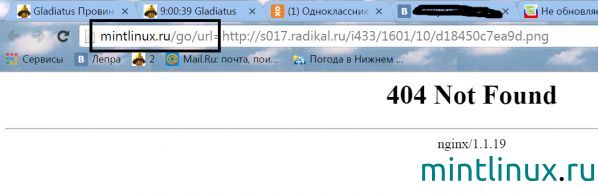

Да, что то не так, второй спойлер - ссылка "404 Not Found"
mastergx:
У меня тоже нет видимости картинки
Ребят, вы серьезно?
в ссылке http://mintlinux.ru/go/url=http://s017.radikal.ru/i433/1601/10/d18450c7ea9d.png
не смущает "http://mintlinux.ru/go/url="
avkP3 всё правильно вам сказал, да и неужели не очевидно что двух http:// не должно быть в url?
