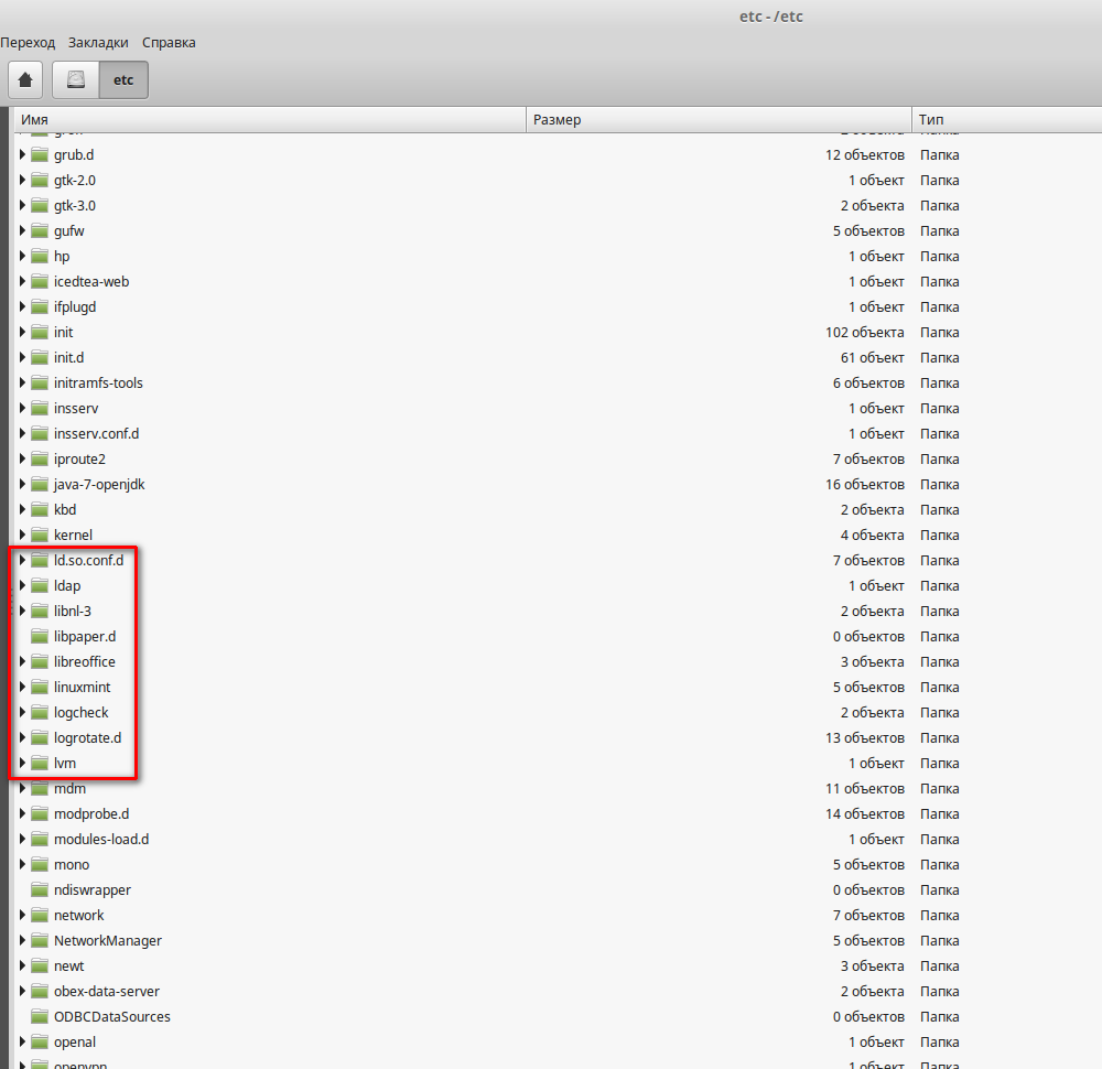

У Вас ноутбук? Если да, то посмотрите, установлен ли laptop-mode-tools? Если да, то зайдите от администратора в каталог /etc/... не помню как точно называется, но что-то одноименное, там есть конфигурационный файл, откройте текстовым редактором, в нем можно отключить автоматическое отключение USB.
olegwhite:
Спасибо за отклик.
Да, ноутбук. Если это приложение, то такого нет. В папке etc, подобный каталог тоже отсутствует.
_tuoea.png | 86.58 Кб | Скачали: 1207

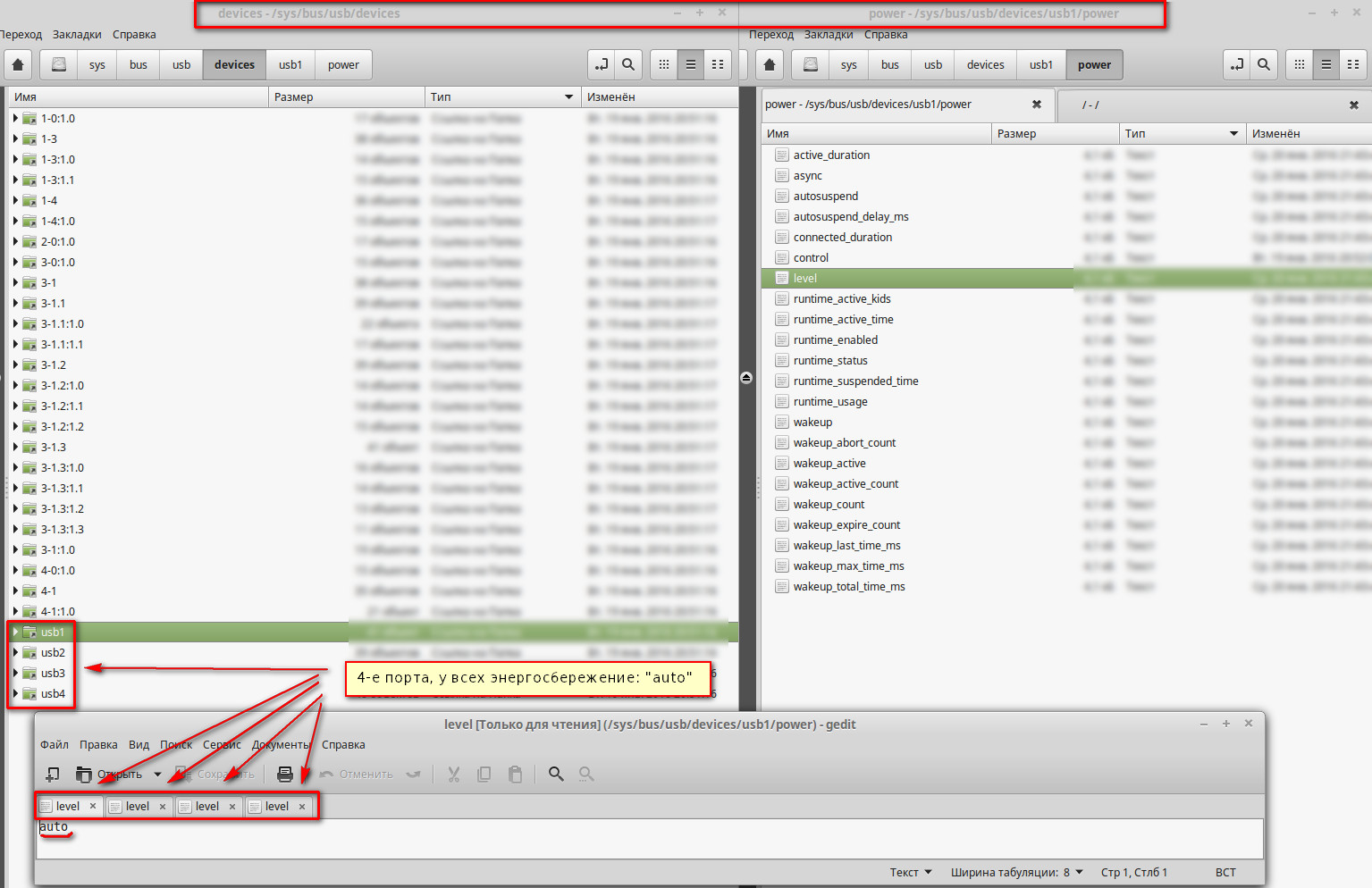

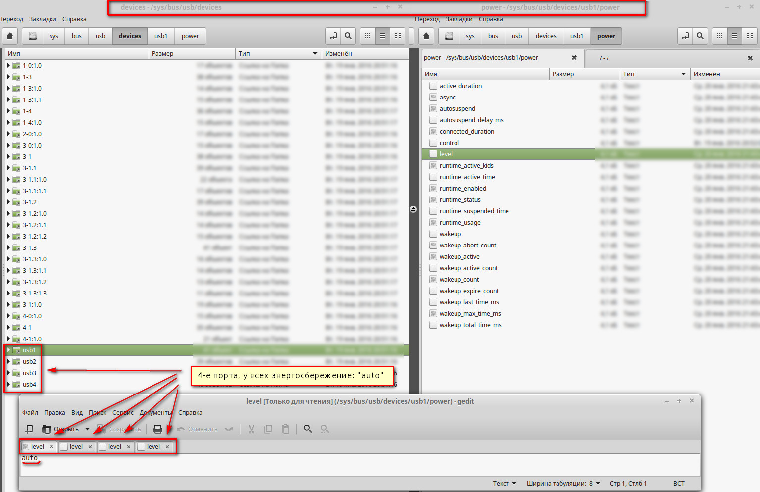

mark4431, ну раз в Вин норм, тогда проверяй настройки питания. По умолчанию в /sys/bus/usb/devices/.../power/level стоит auto. Может у тебя действительно какая-нибудь приблуда по совету друга по экономии заряда установлена.
Unborn:
По умолчанию везде автомат стоит(как и должно), если я правильно все понимаю(на всякий, скрин приложил).
"Приблуда.." А что в "боксовой" версии "linuxmint-17.3-cinnamon-64bit" может такой эффект давать?(кроме вайна, торрента и оперы допов не устанавливал, тем более по питанию).
_lsaru.jpg | 267.37 Кб | Скачали: 1178
