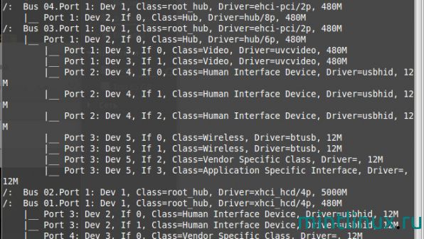

lsusb -t порты и что на них |

Сообщений: 0 | | #22 - 22 января 2016 в 21:23 | |
| zen: | lsusb -t порты и что на них | Редактировалось: 2 раз (Последний: 22 января 2016 в 21:24) |
