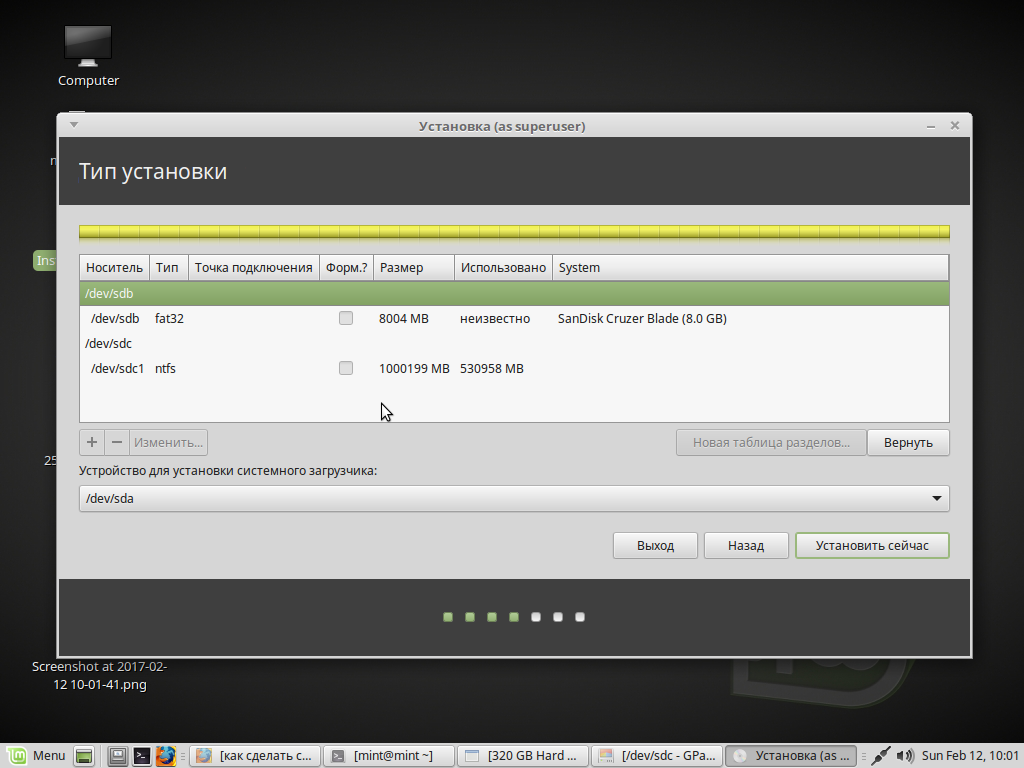

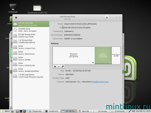

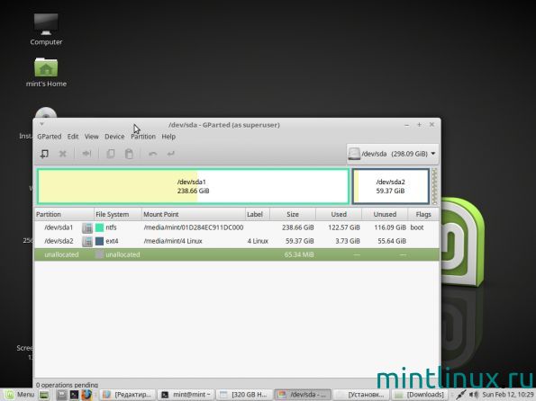

Linux Mint не видит жесткий диск при установке.
Здравствуйте! Решил поставить соосно с виндой Linux Mint 18.1, но при установке не виден жесткий диск - только флэшка/ЛивЮСБ(с которой я загружен) и внешний накопитель на 1ТБ. Однако винт виден и в Гпарт и в Диск. и я даже в "проводнике" могу просматривать файлы, но... К слову: Виндовс7, диск разбил на два раздела(не видит оба).
Искал в инете, на форумах часто говорят про фикспартс - скачал, все команды, что были написаны, в терминале прописал (fixparts /dev/sda типа того), никаких ошибок утилита не выявила. А может я тупой и не так сделал.
Жду помощи!!
Screenshotat20170212100141_1ead4.png | 165.62 Кб | Скачали: 1621
Screenshotat20170212100158_1ead4.png | 204.52 Кб | Скачали: 1636
несколько вводных данных:
1) Пытался установить так же убунту - проблема такая же
2) Загрузочную флэшку делал на оба дистрибутива как через ультра исо, так и через WinSetupFromUSB-1-7. Результат тот же.
вывод - ???

Странно, а винда у тебя вообще загружается? Просто я не вижу у тебя на винчестере одного маленького раздела (около 100Мб). Может ты его случайно затер?

...не вижу у тебя на винчестере одного маленького раздела (около 100Мб)...
этого раздела может и не быть, и вин7 замечательно может быть установлена и без этого раздела с загрузчиком на системном разделе.

colonel, у ТС на диске разметка не определена. В скрине из Диски видно. Как в таких непонятках ОС устанавливать.
Не только на скрине Диски, но и на скрине гпартед тоже видно что sda2 под ext4 отфомачена.
Вот и вопрос о непонятках -почему партед установщика не показывает sda кроме как места для установки загрузчика ...? может у него винда с шифрованием ставилась? Чеснгря никогда не ставил шифрование и не сталкивался, так что это так ,субурная гипотеза...
... стоп...

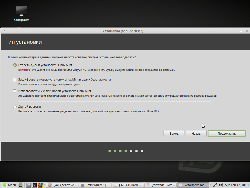

ептить ... а какого хрена на самом первом скрине выбран режим -"Стереть диск и установить Линукс Минт?
Может потому ничего и не показывает что всё в автомате должно будет поставиться полностью очистив весь винт хитачи 320гб (тот который sda) ?
так понимаю ТС хочет второй системой ставить, с установкой линукса в подготовленный выделенный раздел , тогда имхо надо режим - Другой вариант.

В первом сообщении на первом же скрине ТС поместил скрин окна выбора "Тип установки"( Стереть всё и поставить минт, зашифровать.., LVM.. , другой вариант)
Евгений, так вы о чём ? для кого пишете?
