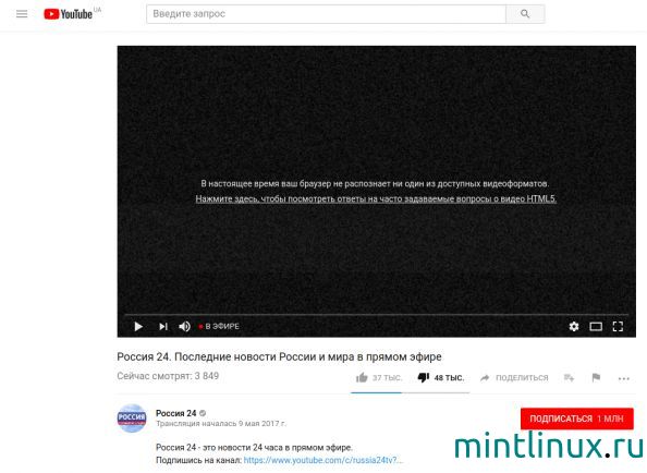

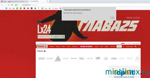

всем доброго времени суток!
после очередного обновления оперы снова не работает флеш!!!
помогите решить проблему
