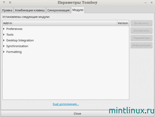

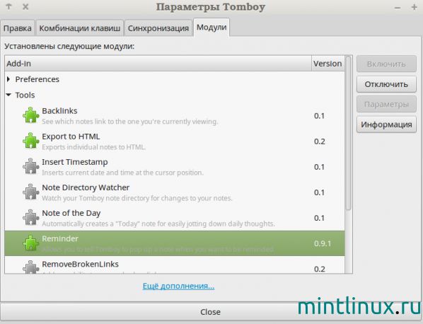

Шаг 3. Открываем программу Tomboy и ищем "Искать во всех заметках"→ Правка → Параметры → Модули → Tools(инструменты):
Здесь ищем модуль "Reminder" и щёлкаем по нему левой кнопкой мыши - выделяем. В правом верхнем углу станет активной надпись "Включить", щёлкаем по ней левой кнопкой мыши. Через небольшой промежуток времени значёк у надписи Reminder позеленеет - станет активным.

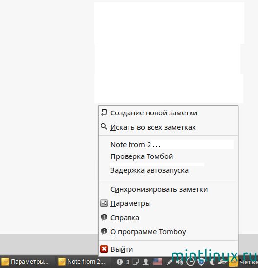

Теперь закрываем Tomboy и выключаем его полностью (если он у вас висит в трее на панели, как у меня, то и в трее тоже надо выключить: щёлкаем по его значку правой кнопкой мыши и выбираем кнопку "Выйти").

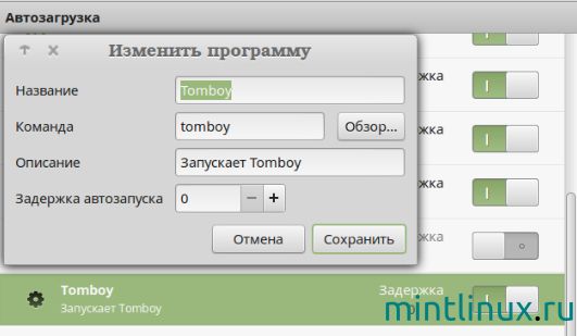

Про автозапуск Tomboy в Linux Mint .
В Linux Mint это делается легко: жмём кнопку меню на панели→набираем "Автозагрузка", далее добавляем в автозагрузку Tomboy.
Если вы в автозапуске пропишете не полный путь к бинарному файлу запуска /usr/bin/tomboy, а просто , запишете "tomboy",
то при старте системы Tomboy будет запускаться только в системном лотке, не бросаясь в глаза, что удобно.
