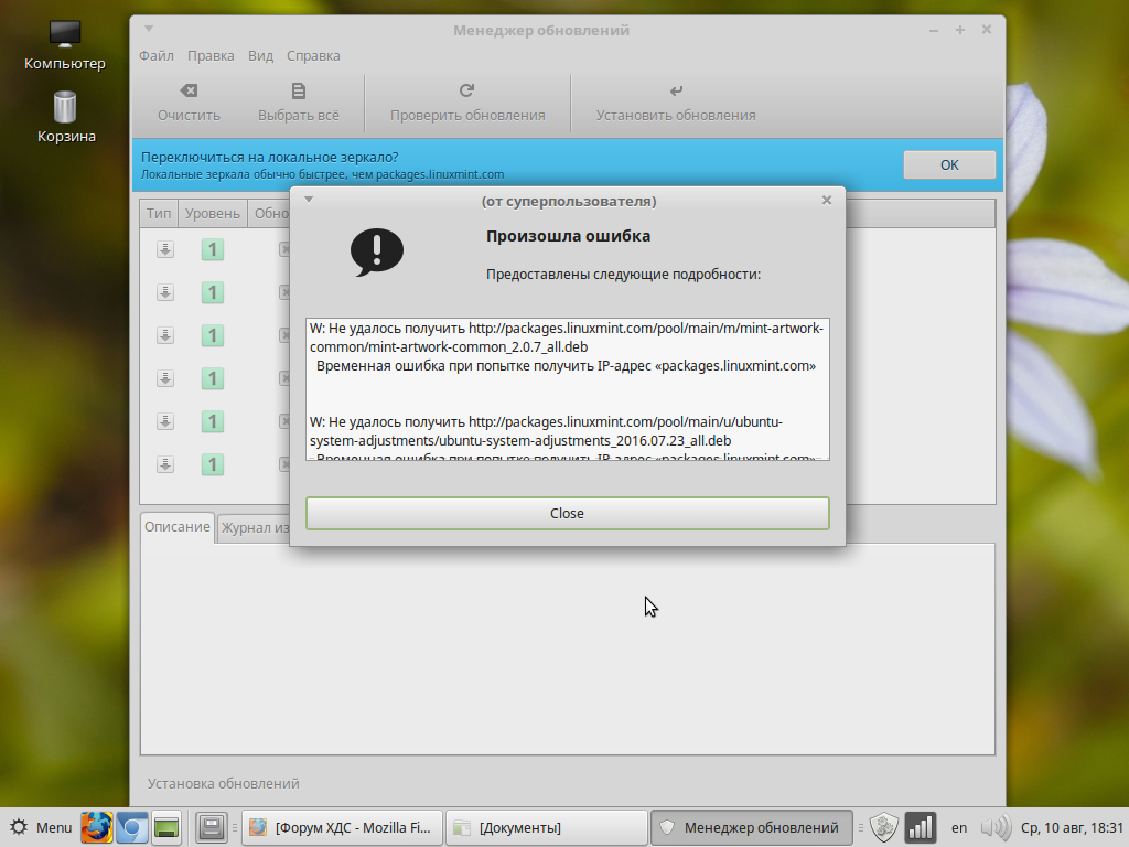

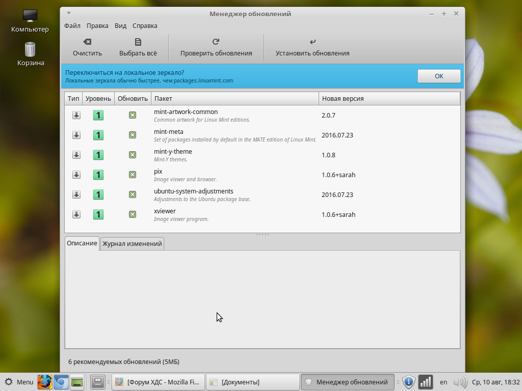

Intel Compute Stick. Подключился к интернету на своем роутере через USB Wi-Fi адаптер.. Фаерфокс работает - сайты грузит! А вот Менеджер Обновлений выдает ошибки и не обновляет систему.. Прилагаю скриншоты.
Подскажите, как можно решить эту проблему с обновлением???

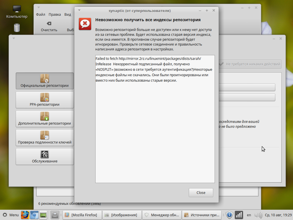

Попробывал переключиться на локальные репозитории по первой вашей картинке,
все равно выдает ошибки, исправил проблемы ошибки пакетов, обновил кэш.. все равно ошибки выдает.. ерунда какая то..

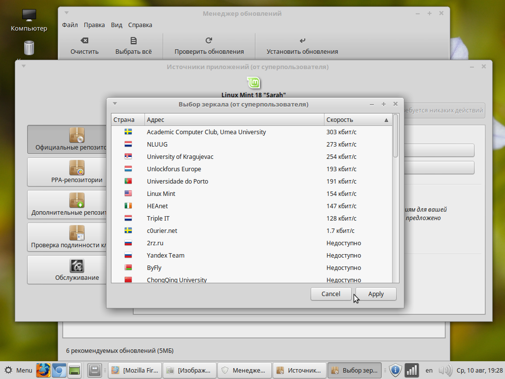

Зачем выбирать недоступное? Вам же показывает скорость. Возможно предыдущее так же было недоступно - поэтому и проблема. А вы его сменили на другое недоступное. Выберите из доступных и обновите кеш.
apoc, короче пробывал менять репозитории.. ставил разные, обновлял кэш, все равно ошибки выдает, даже на терминале.. а огнелис пашет, пишу с проблемной машины..
apoc:
e3padus, Зачем выбирать недоступное? Вам же показывает скорость. Возможно предыдущее так же было недоступно - поэтому и проблема. А вы его сменили на другое недоступное. Выберите из доступных и обновите кеш.
да они то доступны, то через полминуты недоступны..

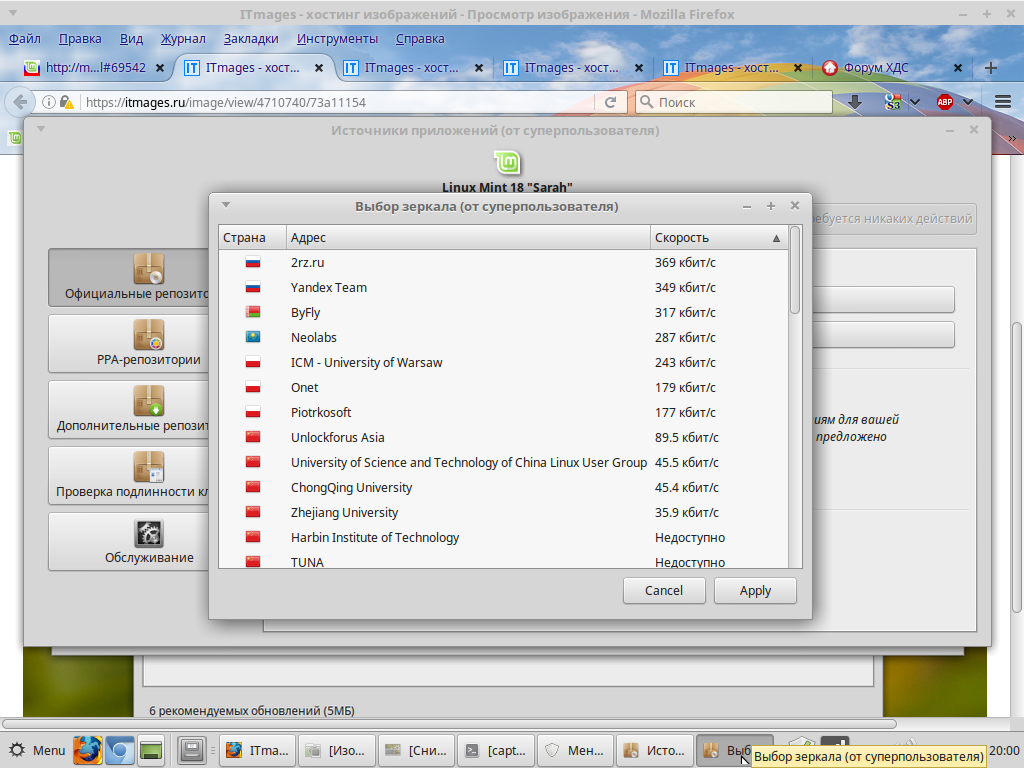

20160810200041_p38fs.png | 262.59 Кб | Скачали: 1385
это походу я какой то вирус для линукса подцепил.. я же не тупой совсем, не первый год пользуюсь линуксами.. но такого еще не видел.. обычно проблем - 0.. а сейчас какой то мрак с этими ошибками..( пипец..
