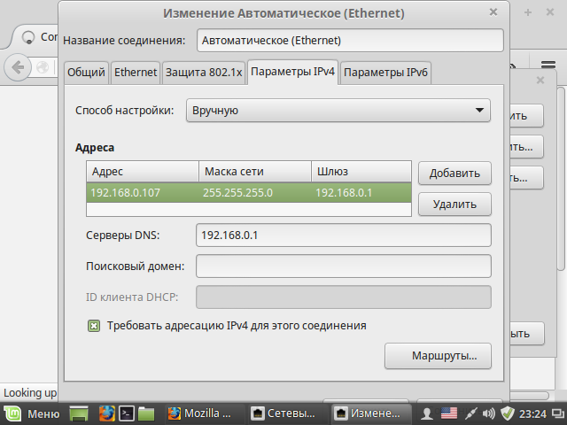

Доброго времени суток. Установил себе linux mint 17.3 и не могу настроить интернет. Интернет у меня раздает роутер, ноутбук(windows) подключается через кабель без проблем(не каких доп настроек ненужно). На компьютере(linux) и при простом подключении кабеля интернет не появляется. Верхний правый угол, появляется сообщение "disconnected you are now offline". Попробовал вручную настроить подключение,в настройках ip4 поставил мануал, mint пишет что соединение есть. Зайдя в браузер не подключается к сайтам и не могу зайти на роутер (192.168.0.1).
А зачем вручную-то?
Виндак автоматически подключается.
И здесь надо поставить автоматически (DHCP)

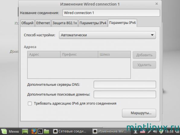

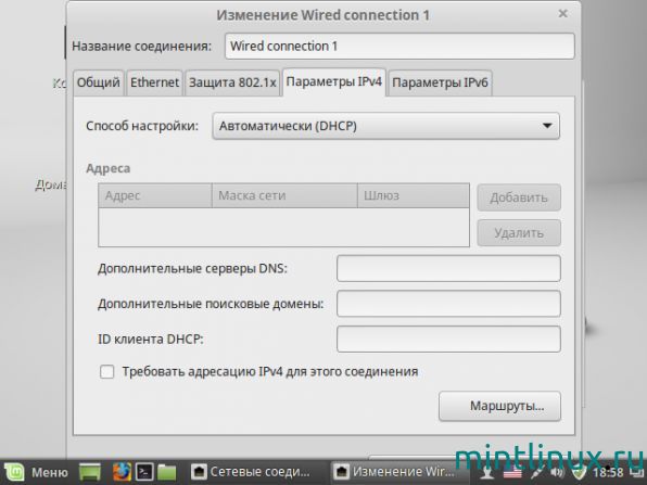

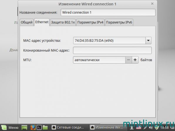

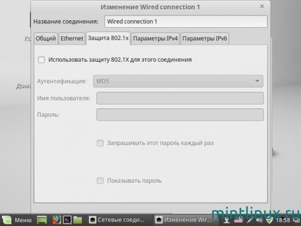

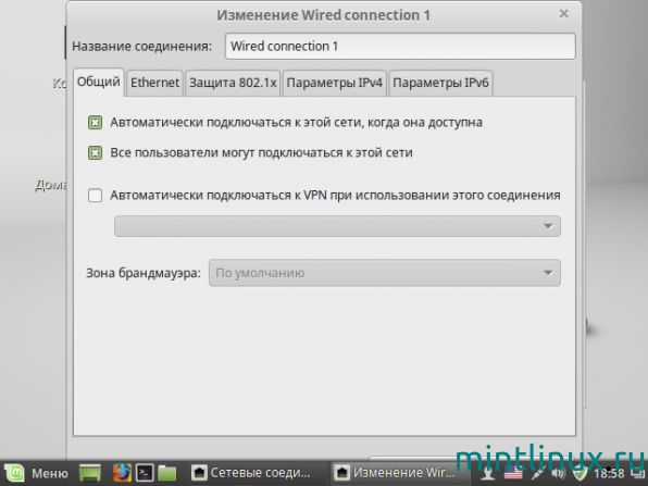

что у вас в установлено в настройках в во вкладках нетворкманагера (при установке автомат. подключении (DHCP))
вот в этих вкладках
очевидно надо догадаться самому,
как и догадаться что у вас за роутер, и ноутбук...
и нет ли настроенного на ноуте в линукс настроенного подключения по вайфайю которое там где-нить в настройках назначено по основным для автоподключения.

зы, и непонятно зачем в "ручных" настройках при прямом подключении к роутеру ставить галочку на "Требовать адресацию ..."?
скрины всех пунктов подключения
