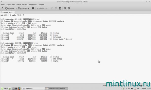

Так покажи хоть один вывод,
дело говорите!
т е при загрузке с флешки - в терминале ввести?

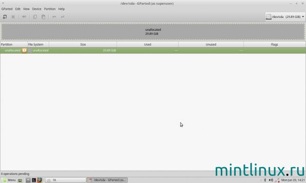

Artem, Да, что выдаст, скопипастить сюда( под спойлер), неплохо бы и
скрин gparted твоей карточки.

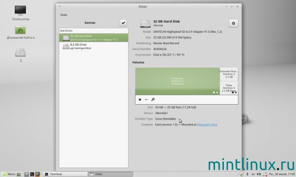

Перезагрузка после установки
Выключение питания и включение. После выдачи ошибки - загрузился с лайв флешки
Artem, Интересная картина. Осталось уточнить последовательность действий, я представляю это так. Записывается флешка, в биосе устанавливается загрузка с неё, устанавливается ось (внимательно проследить , чтобы под загрузчик был определён на диск (а не раздел или флешку). После установки выключить комп, вынуть флешку, включить комп с заходом в биос, выставить загрузку с диска, сохранить биос, и продолжить загрузку. Ну и посмотреть что получиться.
То есть не в ребут отправить как он просит, а просто выключить и лезть в биос. Мне, кажется, я уже так пробовал и на диске также получается каша, а не разделы. Но попробую отпишусь. Кстати, сейчас попробовал поставить убунту на него - результат тот же самый
Редактировалось: 1 раз (Последний: 20 июня 2016 в 18:15)
symon2014:
Попробовал - та же картина, при отключении питания, включения - "выберите загрузочное устройство", при загрузке с флешки - диск не разбит на разделы

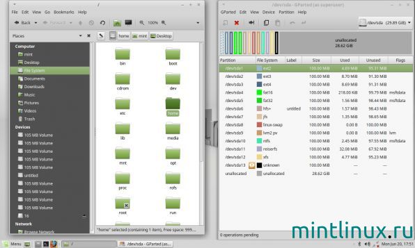

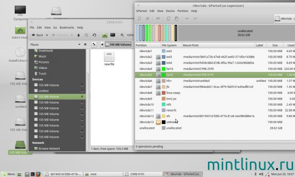

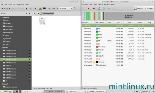

Проверьте карту памяти 32г опытным путем: загрузитесь с Live cd,
в Gpartel на 32г диске создайте 1 раздел, примонтируйте в любую папку.
в него закиньте какие-нибудь файлы, например картинку. потом отключите комп, включите с Live cd и проверьте на месте ли файл и раздел
Котопёсик:
Создал во всех доступных форматах по 100 мб, закинул на флешку файлик
Выключение, загрузка с лайв флешки
Файлик на месте, правда странно. Что на разделы отформатированные в ext3/4 не закидывались файлы, только в msdos

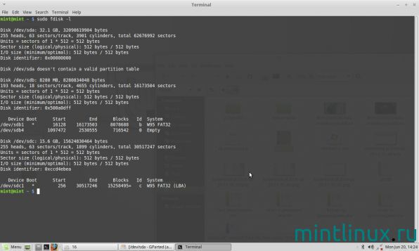

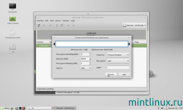

Заинтриговал второй скрин, судя по количеству разделов,( и отсутствию среди них расширенного), таблица разделов у тебя GPT, так может ещё и UEFI. Я не вникал глубоко в описание этого ноута и его биос, но может оказаться просто не совпадают настройки биос, выбор дистра, таблицы разделов и способа установки.

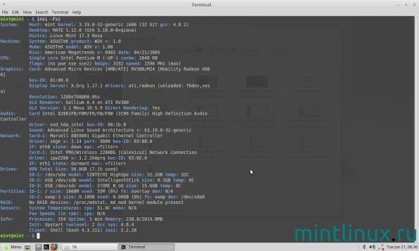

Покажи инфу о железе
  1. inxi -Fxz
Сделал

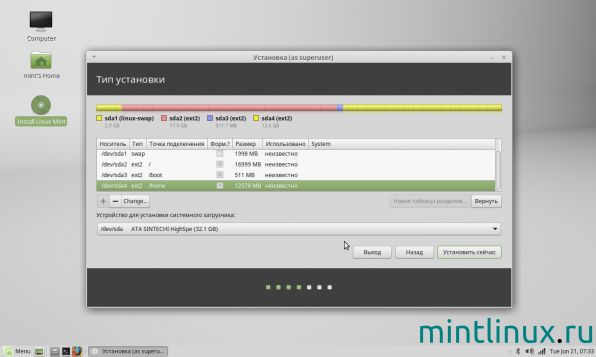

попытаюсь установить так
