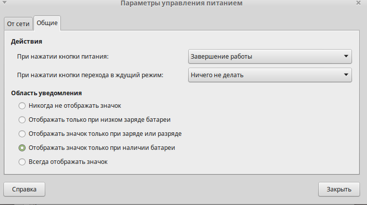

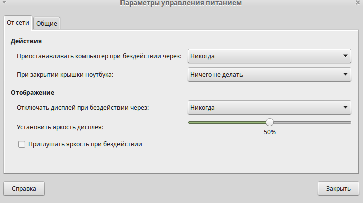

Какое действие у Вас назначено на закрытие крышки ноутбука в параметрах управления питанием?
На Ваших картинках невозможно рассмотреть, т.к. по клику они не увеличиваются.

ivm:

celtic, на 4 скрине выделена строчка с wpa_supplicant, это не о том, эпро беспровод.
Но на том же скрине видна usb-мыша подцепившая hid-generic - она работает при пробуждении?

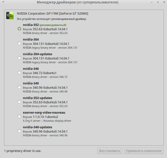

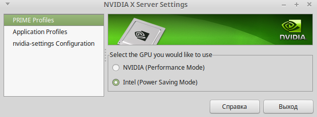

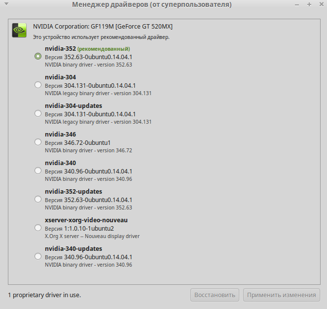

тут получился новый поворот в моей проблеме:
когда поменял в NVIDIA X Server Setting c NVIDIA (с видеокарты NVIDIA GeForce GT 520MX 1Gb Optimus) на INTEL (фото 8) (на Integrated Graphics Controller) после закрытия и открытия крышки ноутбука данная проблема исчезла, но честно не хотелось бы отказываться от пользования видеокарты.
что с видеокартой у меня не так ?
драйвер установлен nvidia 352 (фото 7)

celtic, видеодрова напрямую никак не связаны с устройствами ввода, есдинственное что приходит на ум в этом плане - может останавливается не сам курсор, а его отрисовка...

celtic, у тебя версия драйверов на видео не соответствует версии ядра. На скрине, где драйвера, убунту 14.04.1, а нужно 14.04.2 - это для ядра 3.16.

Unborn:
а нужно 14.04.2
а где я могу взять этот видеодрайвер ?

Unborn:
проблема НЕ исчезла !
