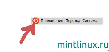

смена логотипа
как изменить лого в пользовательское строке меню на свое.
В теме иконок. Картинка start_here.png(или .svg). Замени на свою.
startagent:
Как понимаю, у вас Mate. Так просто этот логотип не изменишь.
Я сделал так. Установил dconf editor
  1. sudo apt-get install dconf editor
, пошел по пути org --> mate--> panel--> menubar, и прописал путь к своей иконке...
пересмотрел все start_here везде логотип mate. такого как у меня неа скрине нет ни где
В Linux Mint МАТЕ, это здесь -- /usr/share/icons/Mint-X/places/24/
Редактировалось: 1 раз (Последний: 5 апреля 2016 в 20:57)
startagent:
вам уже точно сказали как это сделать в сообщении 2 - В теме иконок. Картинка start_here.png(или .svg). Замени на свою.
startagent:
да ну ... очевидно не там смотрели.
вообще-то не совсем понятно какой значок у вас имеется и на какой вы его хотите сменить.
забейте start-here в поисковую строку файлового манагера с поиском по всей файловой системе.
как увидите ненужную вам картинку с убунтовским лого - ПКМ по файлику - свойста и смотрите в свойствах где расположен этот логотип в каком каталоге какой темы.
если нет такого как на скрине, значит нет такой темы (убунтовской) где имеется значок как на скрине.
Установите убунтовскую тему. если нужен только этот логотип скачайте убунтовскую тему , например с гноме-лука и подставьте в свою тему вместо имеющихся иконок иконки как на скрине из скачанной убунтотемы.

colonel:
startagent:
Тогда подскажите точно где искать ???
colonel:
В том весь и прикол что, забивал в поиске и из выданных результатов не дало не одной картинки с данным лого.
startagent:
весь прикол в том что в забивать надо в поиске не start_here , а start-here
и... дубль. -так и не совсем понятно какой значок у вас имеется и на какой вы его хотите сменить. .
startagent:
и ещё прикол в том, что в разных темах иконок эти файлики могут быть в разных каталогах.
например, у "комплекта" тем икошек типа "Mint-X-...."(независимо для циннамона или мате) с папками разного цвета они (файлики start-here.... ) в каталоге темы /usr/share/icons/Mint-X в /places в разных каталогах значков разных размеров
а, например, в теме Elive только в /usr/share/icons/Elive/scalable/places
кроме того вами установленные темы могут находиться не в /usr/share/icons/ а в скрытом каталоге в ~/.icons вашего домашнего каталога
В указанны каталогах под start-here совсем другой значок... значок минта ... и при замене ничего не меняется
startagent:
...например, у "комплекта" тем икошек типа "Mint-X-...."(независимо для циннамона или мате) с папками разного цвета они (файлики start-here.... ) в каталоге темы /usr/share/icons/Mint-X в /places в разных каталогах значков разных размеров
а с какого бодуна в теме минта будет другой, не минтовский, а убунтовский значок?
какую тему вы используете неизвестно
что на что меняете непонятно
и ещё раз(третий раз) - "так и не совсем понятно какой значок у вас имеется и на какой вы его хотите сменить"
читайте внимательно что вам писали в сообщениях #2 и #6

Значок как на скрине....
при поиске start-here выдает только изображение с минт лого.
очу сменить его на свой напримео лого меню винды
startagent:
startagent, читайте внимательно что вам писали в сообщениях #2 и #6 ...и #9 и
ищите иконки убунтовских лого в папках темы иконок которая вами назначена для системы в настройках.
(поиск через поисковую строку в caja игнорирует и не показывает файлы находящиеся в скрытых каталогах)
скорее всего вы используете доустановленную тему иконок размещённую в домашнеи каталоге в /.icons и скорее всего какую-то виндотему.
поскольку вы с первого раза не понимаете что вас спрашивают, задаю уточняющие вопросы ну оченно конкретно
- какую конкретно тему иконок вы используете?
- где эта тема у вас расположена в системе? в /usr/share/icons или в скрытом каталоге в домашней "папке" ~/.icons ?
- что именно вы хотите? полностью заменить "убунтошный лого" в применяемой вами теме иконок на свой лого (виндообразный) или просто назначить свои (найденные или самонарисованные ) иконки для отображения в апплете "Панель меню" (Пользовательская панель меню) в вами используемой теме с возможностью их быстрой замены и возврата к иконкам по дефолту?
