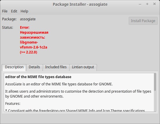

Выдает что по зависимостям не подходит
Может покажите как зависимости вылечить?

Александр Суровцев:
забить название пакета в поисковик и искать в репах убунты (например для минт13 (что на базе убунты precise) - http://packages.ubuntu.com/ru/precise/libgnome-vfsmm-2.6-1c2a
ну и если ещё какой пакет запросит - таким же "манером" искать и ставить
а вот для минт17 (что на базе трусти), похоже такого пакета нет
если очень-очень хочется ,то искать сорцы пакетов и пробовать "компилить" самому не забывая про зависимости

Если я правильно понимаю то там надо ibgnome-vfsmm-2.22.0. Но пакет старый и его нет. А компилить не могу пока (мал еще smile )
Блин туго как то с иконками дело обстоит. Вроде и просто и в то же время не кто помочь толком не может хотя и пытаются люди.

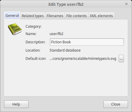

попробовал скачать и установить версию Assogiate для прецисе (минт13) на минт17.3
ессно скачал деб по ссылке с указанного сайта и предварительно скачав и установив требуемый по зависимости деб пакет libgnome-vfsmm-2.6-1c2a (2.26.0-1build1) установил без проблем и Assogiate
вот итог -
всё нормально работает.
единственно что может быть надо придётся в редакторе меню строку ручками создать для запуска программы через меню. впрочем можно и не создавать... замечательно запускается командом assogiate через терминал.

ну и конечно икошку для fb2 "нарисовал" (переделал какую-то первую попавшуюся емайловскую, как мне показалось вполне подходящей)
Редактировалось: 3 раз (Последний: 20 марта 2016 в 15:41)
зы
и да
- "саморисованная" переделанная икошка в формате svg закинута в одну из тем иконок в папку ..../mimetypes
- для fb2 у мну установлено дополнение к фаерфоксу "FB2 читалка" и ессно FF назначен для этого типа приложением по умолчанию
Редактировалось: 1 раз (Последний: 20 марта 2016 в 16:19)

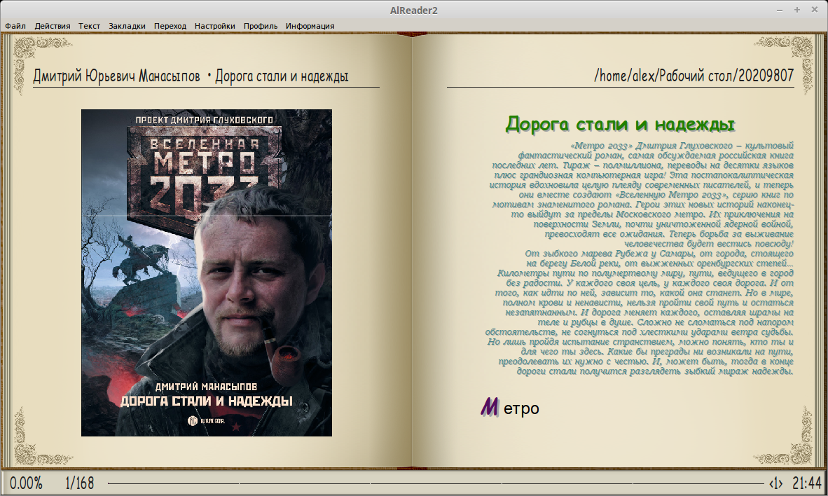

Да спасибо вы реально помогли поставить. От всей души спасибо. Теперь буду учится как програй управлять. И да она у меня в меню появилась в администрирование (File Types Editor) Если вас не затруднит то подскажите как назначить иконку для фб2 в программе, у меня для чтения стоит FBrider Хотя мне нравится вин программа win программа Alrider2
AlReader2001_cb4ih.png | 716.33 Кб | Скачали: 1123

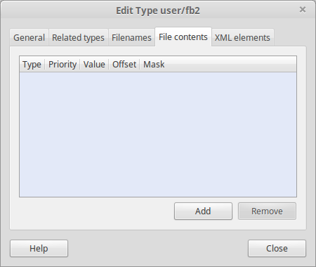

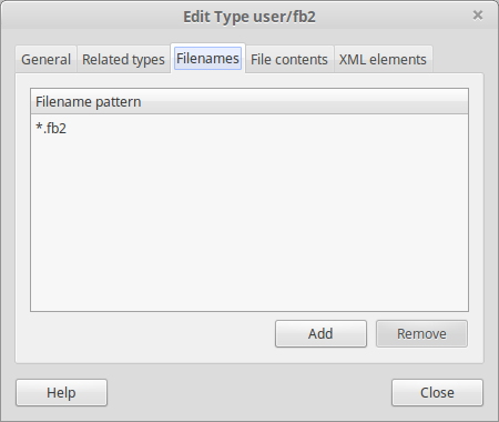

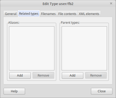

Подскажите как заполнить я вот на рис1 создал, в пункте 2 что писать? и так далее по вкладкам
1_cb4ih.png | 24.34 Кб | Скачали: 1112
2_cb4ih.png | 15.38 Кб | Скачали: 1139
Вот в них что вписывать?
3_cb4ih.png | 15.42 Кб | Скачали: 1111
4_cb4ih.png | 16.13 Кб | Скачали: 1121
