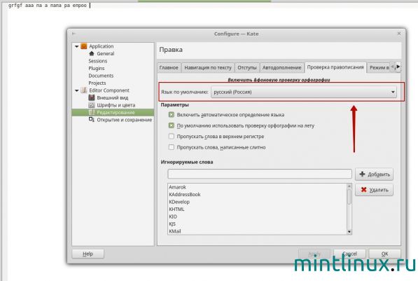

В общем, выяснил, что непосредственно с aspell проблем нет: если его выбрать в Tea, то проверка орфографии работает. Проблема в том, что Kate не удалось доказать, что у меня есть aspell. В окне настроек я нашёл только это. Выбрать там ничего нельзя: пункт один. Редактировалось: 2 раз (Последний: 9 ноября 2017 в 00:13) | ||

В общем, логично предположить, что Kate не хватает именно какого-то куска KDE. В связи с чем вопрос: может мне просто поставить рядом с корицей кеды? | ||

Загрузился с liveDVD Кубунты и через Синаптик посмотрел список установленных пакетов, название которых содержит "kate". Доставил на Минт kate-data и katepart. Но ничего не изменилось. | ||

Вот такую темку нашёл. Посмотрел через Synaptic - ни один из пакетов у меня не стоит. Так что это ещё один возможный источник проблемы. Но я проверять не буду, т.к. уже переехал на Sublime Text. Может кому другому пригодится. |
