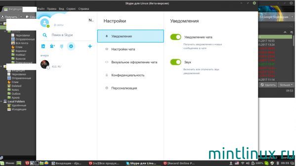

PulseAudio стоит и запущен. В скайпе для линукса с оффсайта в принципе нету настроек выбора оборудования ни до установки, ни после нее.
Редактировалось: 1 раз (Последний: 26 мая 2017 в 11:20)
Итак, после бессонной ночи - ковыряния сие проблемы нашел единственный костыль-заплатку для это проблемы.
Снес скайп, который скачивался с офф.сайта, установил через apt-get версию 4.3, в настройках убрал автоматическую настройка звука, и с запущенным pavucontrol, и заранее выкрученным левым или правым каналом микрофона - можно совершать голосовые звонки или чаты.
