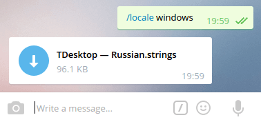

Чтобы русифицировать программу, нужно скачать файл русификации.
С сайта русскоязычного сообщества:
https://tlgrm.ru/locales/list#tdesktop
Либо через бота @telerobot отправив ему запрос:
locale tdesktop RU
Скачайте файл на компьютер, нажав на синюю кнопку со стрелкой.
Перейдите в настройки («Settings» на верхней панели) и напечатайте на клавиатуре loadlang. Сразу после ввода откроется окно выбора файла.
В окне выбора файла выберите скачанный файл локализации и нажмите «OK».
Перезапустите Telegram для сохранения настроек.
Готово! Вы только что локализовали Telegram
