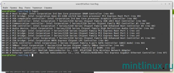

вот это делал (где-то на сайте нашел такую команду), может поможет
20170208205611_66r0k.png | 72.62 Кб | Скачали: 1576

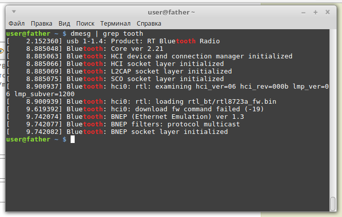

Что толку то, когда loading rtl_bt/rtl8723a_fw.bin downloading fw command failed

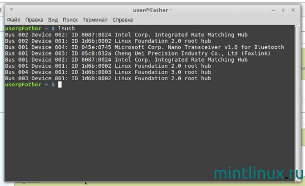

По lsusb определяем модель, чтобы удостовериться в том, что именно нужна прошивка на rtl8723a, и ищем.
Например - http://forum.ubuntu.ru/index.php?topic=262028.0

Unborn, судя по всему нужна именно она
RTL 8723AE - они же вместе с wi-fi идут...
