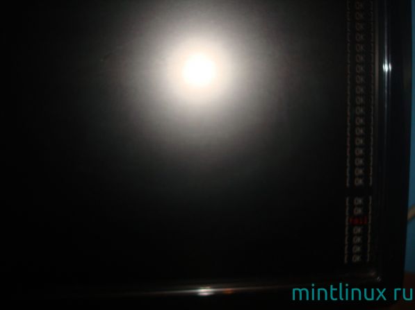

Сообщений: 0 | | #6 - 21 августа 2016 в 22:56 | |
| Джа: | | Taifun: | | Просто черный экран в центре которого логотип ЛинуксМинт, и больше ничего. Или Вы имеете в виду какие процессы происходят (строки)? | Именно! Чтоб эти строки увидеть как раз и надо нажать одну из этих клавиш. Там по идее строки не должны идти, а должна светиться какой-то набор строк без движения, раз уж о затыке речь. Если строки движутся - значит зависания нет. | Да Вы правы, набор строк без движения. Но странно (для меня) одна строка оканчивается "fail", остальные "ок". Т.е. должно быть всё нормально Стока с красной "пометкой": Starting SMB/CIFS File and Active Directory Server fail Строка на которой "всё" заканчивается: Starting configure network device ok Сейчас более подробную инфу предоставить не могу, т.к. нет под рукой фотоаппарата. Редактировалось: 2 раз (Последний: 21 августа 2016 в 23:03) |

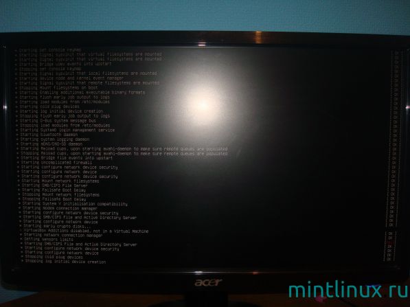

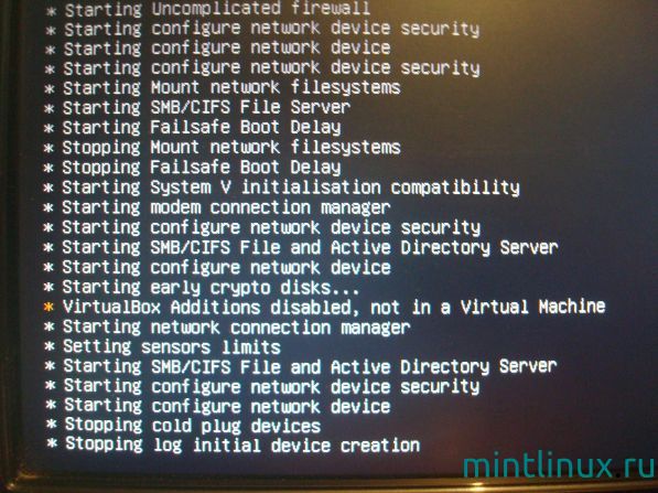

Сообщений: 0 | | #10 - 2 сентября 2016 в 22:29 | |
Фото с экрана "зависшего" ПК. по частям: Параметры ПК: ЦП: Intel(R) 4 CPU 2.66GHz Системная плата: EP-5PDAJ ОЗУ: 1 Гб. Редактировалось: 3 раз (Последний: 2 сентября 2016 в 22:37) |
