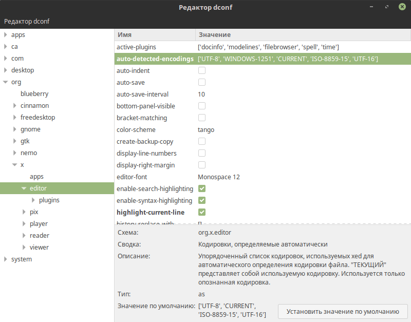

Друзья, помогите решить проблему с кодировкой в документах созданных в винде, но открытых в Минте 18 встроенным текстовым редактором Xed.
Русский вообще крякозябрами отображается.
С Gedit решение нашел, но по Xed вообще нет информации.
Решаем проблему с кодировкой текстового редактора Gedit в Ubuntu и Pluma в Linux Mint
Cтавим dconf-editor и делаем так, как на фото
20161210163730_88ub1.png | 81.29 Кб | Скачали: 2362
dex tor:
Всем привет
Установил mint 18 и файлы открываются с кракозябрами, попробовал сделать следующее
gsettings set org.x.editor auto-detected-encodings "['UTF-8', 'WINDOWS-1251', 'CURRENT', 'ISO-8859-15', 'UTF-16']"
Результата никакого нет, открывается также со знаками вопроса. Что еще можно сделать?
Ставим dconf-editor и делаем по фото
20161210163730_88ub1.png | 81.29 Кб | Скачали: 1922

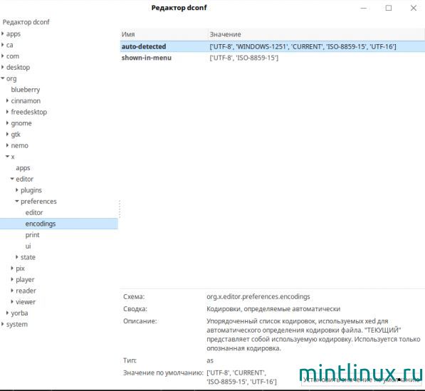

org x editor preferences encodings ['UTF-8', 'WINDOWS-1251', 'KOI8-R', 'CURRENT', 'ISO-8859-15', 'UTF-16']

  1. gsettings set org.x.editor.preferences.encodings auto-detected "['UTF-8', 'WINDOWS-1251', 'CURRENT', 'ISO-8859-15', 'UTF-16']"

Мне помогла команда в терминале от простого юзера :
gsettings set org.x.editor.preferences.encodings auto-detected "['UTF-8', 'WINDOWS-1251', 'KOI8-R', 'CP866', 'CURRENT', 'ISO-8859-15', 'UTF-16']"
После этого закрыть xed, открыть его заново и усё работает. Достаточно одно таблЭтки, и никаких танцев с бубнами smile
