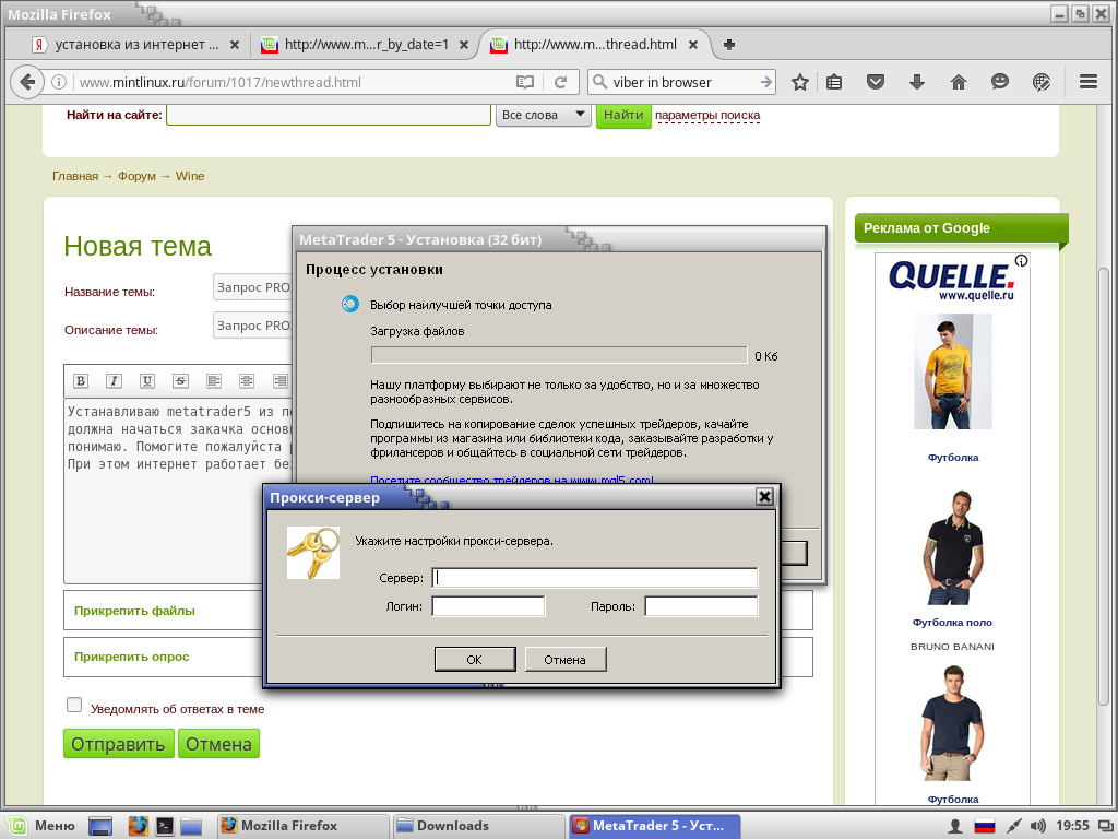

Устанавливаю metatrader5 из под Wine или через playlinux и после запуска установщика, когда должна начаться закачка основного пакета, вылетает запрос на указание прокси, что с ним делать не понимаю. Помогите пожалуйста разобраться. (Wine переустанавливал, playlinux тоже эффект остается) При этом интернет работает без всякого прокси.

Спасибо за совет, нашел следующую инструкцию:
Metatrader Wine Proxy Issue
by Arash on Sunday March 6th 2016, 21:56
This is usually because you don't have correct winhttp.
You can confirm that if you see
err:winhttp:netconn_secure_connect send failed
in Wine trace.
To fix that, You need to get the latest winetricks and install winhttp
Use the instruction here (wiki.winehq.org/Winetricks ) to download it. Make it executable (chmod +x winetricks)and then run
./winetricks winhttp
If you had a bad version or if you get errors you may need to run it with -f
This solved my problem on ubuntu 14.04.
My winetricks version is 20160219,
Проблема с прокси ушла.
