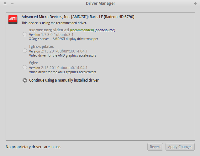

Невозможно выбрать драйвер
В менеджере драйверов, после использования проприетарного драйвера от AMD, я выбрал свободный Xorg. После перезагрузки системы разрешение сменилось на минимальное, cinnamon запустился в software режиме, а также я не могу выбрать драйвер из списка имеющихся - на данный момент якобы стоит "manually-installed". Как сменить на другой?
Screenshotfrom20160405005454_m88qa.png | 40.89 Кб | Скачали: 1457

arpuno, Вывод следующей команды покажите сюда
  1. inxi -G
arpuno:
Мне такое помогало: sudo apt-get remove --purge fglrx\* после перезагрузки опять появлялась возможность выбора любого драйвера и разрешение экрана возвращалось.
У меня пропадала возможности выбора драйверов в менеджере после устанавки драйверов с официального amd сайта.

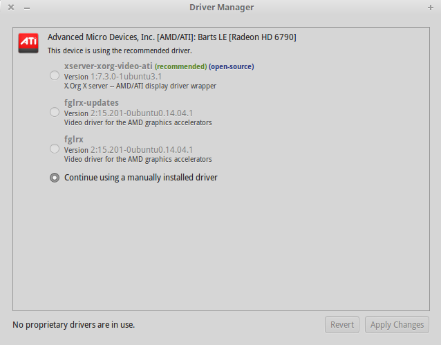

У меня сейчас та же ситуация, выбор неактивен. При появлении окна пишет
W:GPG error: http://ppa.launchpad.net/gezakovacs/ppa/ubuntu bionic InRelease: The following signatures couldn't be verified because the public key is not available: NO_PUBKEY ................ключ_какой_то..............., E:The repository 'http://ppa.launchpad.net/gezakovacs/ppa/ubuntu bionic InRelease' is not signed.
sudo apt-get remove --purge fglrx\* - не помогло
