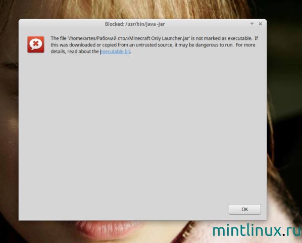

Подскажите, пожалуйста, новичку как запустить майнкрфат. Установил через менеджер программ openjdk 6 и 7, скачал лаунчер майна (.jar), но не могу запустить, т.к. выскакивает ошибка.

Доброго дня! Подскажите, пожалуйста, новичку как запустить майнкрфат. Установил через менеджер программ openjdk 6 и 7, скачал лаунчер майна (.jar), но не могу запустить, т.к. выскакивает ошибка. ![]() | ||||

Стоит перевести ошибку - она гласит что файл "не помечен исполняемым". 1. Сделать его исполняемым можно - поставив галку в свойтвах файла или выполнив sudo chmod +x '/path/to/file.jar' 2. Не факт, что .jar так на лету подцепится для запуска двойным кликом. Недавно была тема про их запуск - вот тут | ||||

спасибо огромное! запустился вторым способом. а галку в свойствах (минт xcfce) не нашел | ||||
