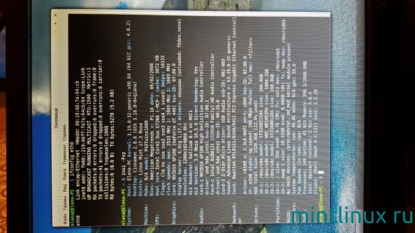

silencefog, ifconfig eth0 -в терминал и согласно правил inxi -Fxz тоже в терминал |

| mastergx: | silencefog, ifconfig eth0 -в терминал и согласно правил inxi -Fxz тоже в терминал | Это как-то не помогло |
Сообщений: 0 | | #4 - 10 марта 2016 в 23:25 | |
silencefog, Вообще то вас просили показать выводы этих команд здесь, а не ваше мнение о них, не будем же мы гадать на кофейной гуще. Редактировалось: 1 раз (Последний: 10 марта 2016 в 23:25) |

silencefog, ipv4 адреса на интерфейсе нет, а вот должен ли быть dhcp или статика - вопрос вновь к вам. Подключение через роутер? что нибудь с адресами сами настраивали? | silencefog: | | Дело явно не в том, что шнур не воткнут. |

silencefog, попробуйте вот так для начала в терминале: Код PHP:sudo ifconfig eth0 down sudo dhclient
После второй команды - вполне вероятно инет оживет. |

Да я понимаю, я про вертикалку. Давай пойдем по нашему, рабоче-крестьянскому, без терминалов. Минт-Роза - понятно, оболочка какая, мэйт, циннамон? по окну не могу определить. В общем как минимкм в пульте настройки сети - это в трее где значок сетевого соединения, если его кликнуть левой кнопкой, что показывает? |

о, адсл. он у тебя ведь в роутере, отдельно, или у тебя приходит стандартный сетевой кабель, иногда так провайдеры заморачивабтся.Ты этот кабель воткнула в разъем компа и настраиваешь адсл пультом "соединения VPN" ? Таки кажись циннамон, да? Редактировалось: 2 раз (Последний: 11 марта 2016 в 00:10) |

Жаль. Возможно СвежийВетер прав, и роутер стоит в бридже - тогда нужно настраивать pppoe или pptp в зависимости от провайдера. В винде как выходили в инет? сам работал или требовалось подключение? |
