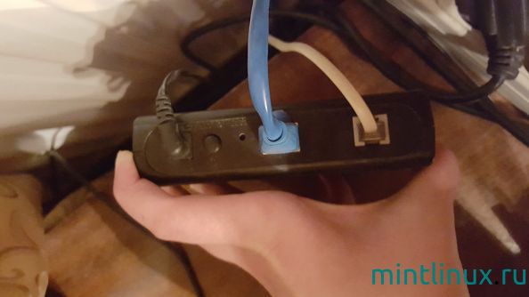

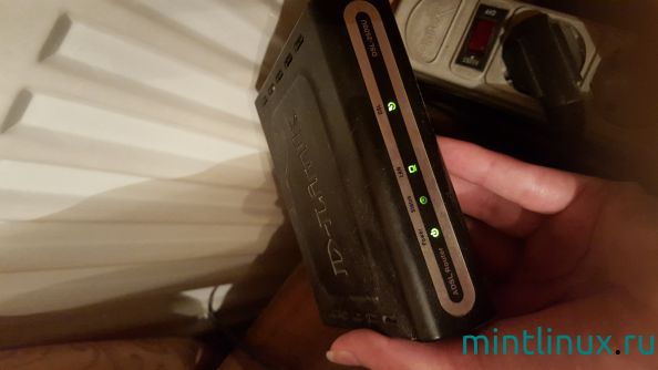

давай фотосессию устроим. я серьезно. щелкни адсл-роутер, чтобы разъемы видно было, и вопрос по прошлой его жизни под виндой остается открытым, оно работало, или это первая попытка завести на нем интернет? Редактировалось: 1 раз (Последний: 11 марта 2016 в 00:25) |

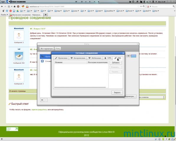

silencefog, нашел тут на форуме примерный скрин с cinnamon'a: Соответсвенно это в настройках сетевых соединений нужно делать Редактировалось: 2 раз (Последний: 11 марта 2016 в 00:53) |
Сообщений: 0 | | #27 - 11 марта 2016 в 00:52 | |
В пульте настройки сети - настроить vpn - добавить подключение - dsl - ты ведь так пробовала? |

| СвежийВетер: | не помещается поместилось |
кривосайт у нас такой silencefog, думаю лучше сфоткать что видишь, или не видишь)) Редактировалось: 1 раз (Последний: 11 марта 2016 в 00:57) |
