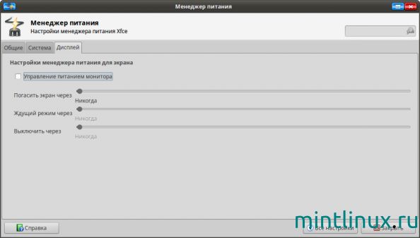

Всем доброго время суток. При пользовании системой Linux Mint 13 x32 XFCE наткнулся на небольшую проблему, которая мешает при просмотре фильмов в интернете. Монитор при бездействии постоянно гаснет, звук продолжает работать как нужно, но монитор чёрный, приходится дёргать мышью, и всё становится нормально. В настройках системы (скриншоты ниже) я выключил, всё что касается энергосбережения, но монитор всё равно гаснет при бездействии, так же выключил скринсервер. Как сделать чтобы он вообще не гас? Желательно через графические настройки системы (т.е. не через консоль) и не через костыли P.S. - видеокарта - nVidia GeForce GT220 (128 мб.) Редактировалось: 1 раз (Последний: 8 февраля 2016 в 13:58) |

Сообщений: 0 | | #8 - 8 февраля 2016 в 15:22 | |
на первом скрине у тебя убери отметку, ,,управление питанием монитора. |

Сообщений: 0 | | #10 - 8 февраля 2016 в 19:46 | |
У меня настройки так выглядят: Ничего не гаснет, вообще никогда. Если ставлю торрент на ночь, то мон вырубаю кнопочкой :) |

| hardir: | У меня настройки так выглядят: ... Ничего не гаснет, вообще никогда. Если ставлю торрент на ночь, то мон вырубаю кнопочкой :) |
Совершенно верно, у Вас менеджер питания XFCE 4.12, там настройки выглядят именно таким образом, установите ползунки на пять-шесть минут и посмотрите что будет, установите на панель управления плагин управления менеджером питания и с его помощью управляйте. Только у этого менеджера от XFCE 4.12 есть одна особенность, в отличии от предыдущих версий, если Вы выключили компьютер с включенным режимом презентации то с ним же комп и загрузится. |
