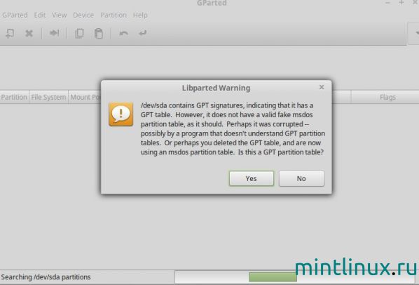

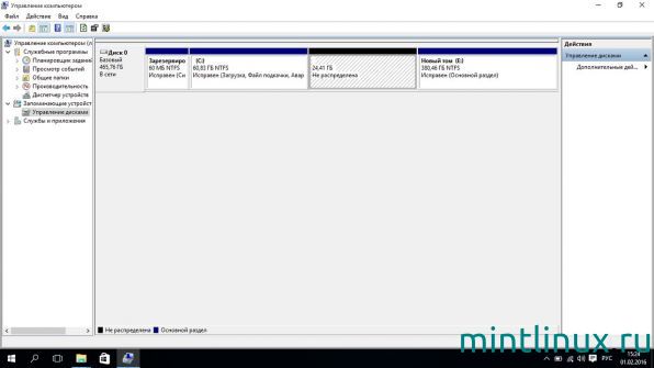

Перейду сразу к делу: во всех мануалах по установке Mint на windows 10, есть такой шаг, где нужно отрезать место под линукс от существующих разделов. Я его успешно выполнил:

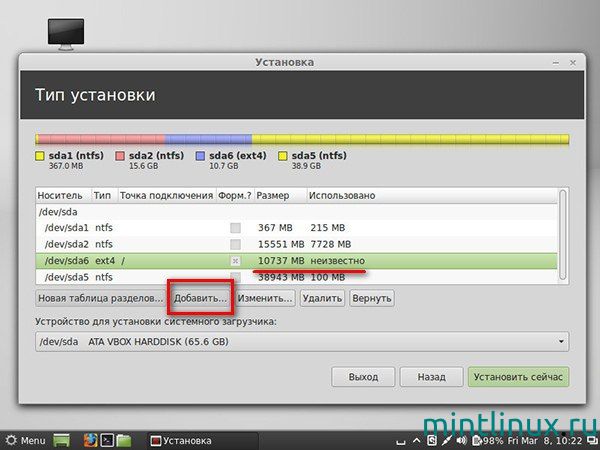

Дальше, при установке Линукс, во всех мануалах наблюдается такая картина:
Я имею в виду, что в списке есть разные разделы.

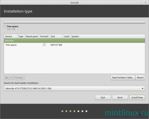

Теперь покажу, что я называю "нетипичной установкой", так как то что у меня расходится со всеми мануалами:
Как видите, в моём случае, установщик видит один раздел, размером в весь жесткий диск.
Уважаемые эксперты, вы понимаете, почему у меня всё происходит таким образом, а не как в мануалах?

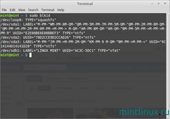

Немного дополнительной информации:
Ноутбук: Acer Aspire V5-573G
Редактировалось: 1 раз (Последний: 1 февраля 2016 в 17:33)
У меня в BIOS boot mode - Legacy. Я не вижу там опции "Secure Boot".
А быстрая загрузка в настройках питания у меня отключена.

zqpx, Возможно у вас есть проблемы с разметкой диска (Linux довольно чуствителен к разметке, по крайней мере частенько такая ситуация встречается). Особенно если вы пользовались софтом типа Acronis DD, а похоже, что вы таким софтом пользовались т.к. разметка не стандартная. Или может быть вы преобразовывали диск из GPT в MBR,

Сугубо ИМХО. Диагностировать проблемы с разметкой никак нельзя (в данном случае), т.к. видимых проблем нет и поэтому Windows нормально работает. А вот Linux что-то не нравится. Решается проблема (если дело в разметке) очень радикальным способом. Нужно перенести всю информацию с диска на другие носители, сделать бэкап системы, затем создать на диске новую таблицу разделов (а ещё лучше сначала очистить MBR). Создать новые разделы, вернуть систему из бэкапа и вернуть информацию на разделы. Можно это всё приурочить к переустановке Windows (если она планируется в обозримом будующем), тогда бэкап системы делать не обязательно.

zqpx, действительно не типичная установка начиная с Вин10.
zqpx:
Режим загрузки - легаси и разметка диска GPT (Минт пишет - кривая) и успешная загрузка c него Вин10, говорит о том, что на мат. плате УЕФИ и Вин10 нужно было устанавливать в УЕФИ, но какой-то рукожопый клоун установил ее в эмуляции БИОС. Нет ЕФИ раздела, да и МСР. (Сколько обезьяну не учи, объясняй - не объясняй, все равно на пальму тянет).
