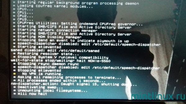

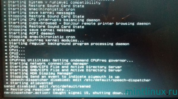

Сообщений: 0 | | #1 - 15 января 2016 в 22:07 | |
После запуска из режима восстановления при выключении выдает: Редактировалось: 1 раз (Последний: 15 января 2016 в 22:07) |

Сообщений: 0 | | #4 - 16 января 2016 в 07:53 | |
zen, в файл строчку добавил, а ссылки не могу сделать. Пишет, что нет такого файла или каталога. При выключении появились новые строчки: Редактировалось: 1 раз (Последний: 16 января 2016 в 08:01) |
