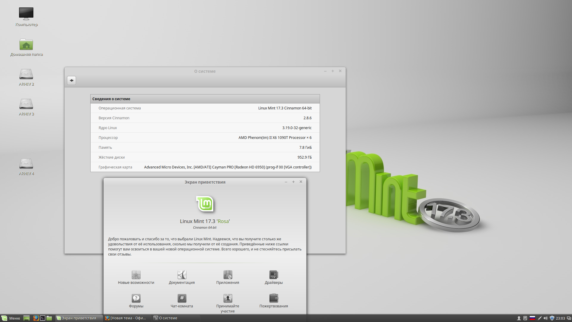

Нужна ваша помощь. Установил Linux Mint (Данные о системе и версии Linux во вложении скриншот) Система работает на ура, без сбоев и глюков. Но при нажатии перезагрузить система грузится очень долго и звучно работает винчестер экран черный и тишина. После нажатия Ctrl+Alt+ Del происходит ещё одна перезагрузка и предлогается выбрать вид загрузки выбираю грузить систему на этапе загрузки пишет 2.4652121 ACPI probe failed и висит логотип Linux Mint жму Enter в верху появляется надпись: Keys: Нажмите кнопку "S", чтобы пропустить подключение или "М" для ручного восстановления. Выбираю "S" грузится система и работает отлично. Переустановка не помогает пробовал три раза. Помогите разобратся очень нравится Linux MINT

Похоже у тебя рядом Винда "спит", не монтируется один из разделов.
HYPER-S, Вам бы сначала убедиться в исправности Вашего железа, да и нам подробнее рассказать о нем,
например через терминальную команду
inxi -Fxz | pastebin
Проверте /etc/fstab на наличие ошибок. Выполните update-initramfs -u из под root
и если можно вывод команды findmnt пожалуйста выложите.

HYPER-S:
zen:Проверте /etc/fstab на наличие ошибок. Выполните update-initramfs -u из под root
cat /etc/fstab
sudo update-initramfs -u (между -u нет пробела).

Пункт 22( что за картридер был при установке) ,
и перед перед предложением нажать M - I - S , какой раздел указывает?
Закоментируйте лишнее приведите к такому виду как ниже,оставьте для монтрования только Linux и swap в /etc/fstab:

Пробуйте перезагрузится,должно работать.
То есть надо поставить знак # перед началом строки которая будет игнорироваться,если вдруг незнаете.
Давно такую разметку не видел, чтобы своп в начале. Нет, ну понятно, если i386 с 4мб ОЗУ и ХДД на 120Мб, а сейчас? И по скрину и по выводом команд - раздел своп не монтируется автоматически при загрузке системы - исправить это недоразумение и все.
zen:
Огромное вам спасибо!!!
Ваш совет отлично сработал система грузится и перезагружается на ура!!!
Диски монтируются всё отлично!!!
Ещё раз спасибо за помощь!
