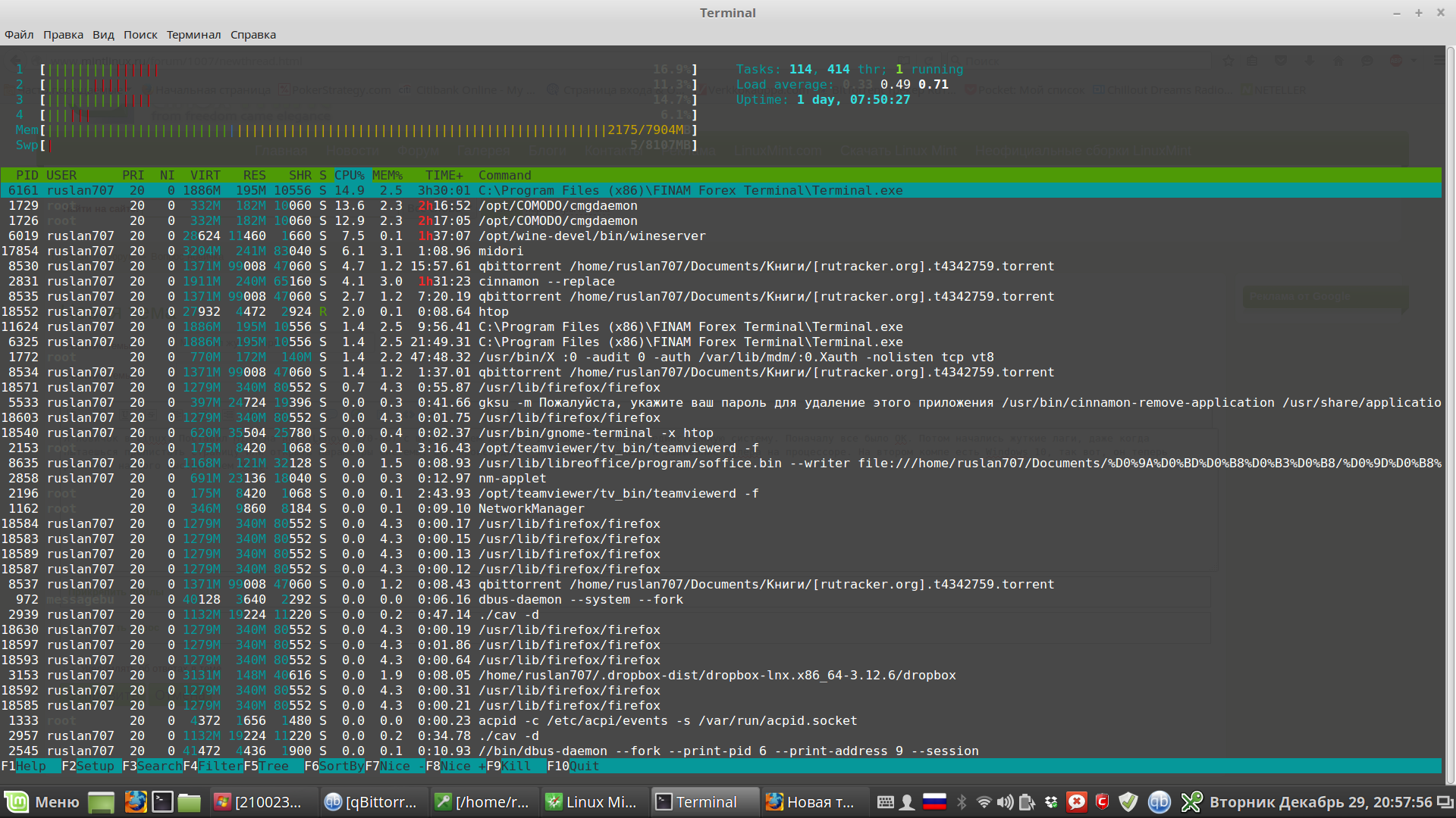

Я новичок в Linux. Поставил Mint на ноут(Lenovo Z70-80) с шифрованием диска и домашней папки как единственную систему. Поначалу все было ОК. Потом начались жуткие лаги, даже когда пытаешься пролистать страницу или открыть Параметры системы. Все происходит с жуткими задержками и завывание кулера на процессоре. На втором компе есть Windows 10, так вот, он теперь работает намного быстрее чем Mint. Что это может быть?

Не получилось прикрепить изображение к первому сообщению.
20151229205757_5284s.png | 488 Кб | Скачали: 1326
Хитришь, твоя картинка вся в винде( комодо и прочее), признавайся.
symon2014:
Дружище, мне не до шуток. Ноут жутко тормозит. Comodo я поставил ради смеха, он, кстати, систему не грузит вообще.
Редактировалось: 2 раз (Последний: 29 декабря 2015 в 22:42)
ruslan707, судя по ресурсам у тебя всё в норме, ты десятку точно выключил, или она "спать " ушла?
symon2014:
))) Десятка на втором компе )))) Судя по всему, был косяк с дровами. У меня была включена встройка вместо дискретной видяхи. Сейчас переключил, вроде все нормально стало.

со скрина судя у тебя запущены : антивирусник (comodo) - зачем он тебе на линуксе не знаю, торрент клиент, читалка, и midori . Не много. Я б снес ативирь, поменял рабочее окружение на mate или lxde. Мне не ясно как настроен swap есть ли preload, сделай prelink. Дай больше информации
qwertKI:
Ээээ....помедленнее))) Антивирусник я уже удалил. После переключения на дискретную видеокарту лаги действительно ушли. prelink как его сделать?
