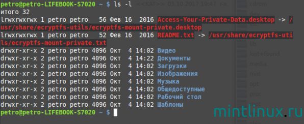

Всем привет. Mate 17.3
Та же ерунда, но команды не помогают. Пишет, что таких файлов или каталогов нет. Может быть потому, что при установке выбрал вариант с шифрованием. Можно как-то побороть эту проблему?
наверное, где-то здесь пес зарыт
Понял, что без фразы мне данные не восстановить, а при установке эта фраза не сохранялась и не записывалась. Поэтому поставил поверх свежую систему...
