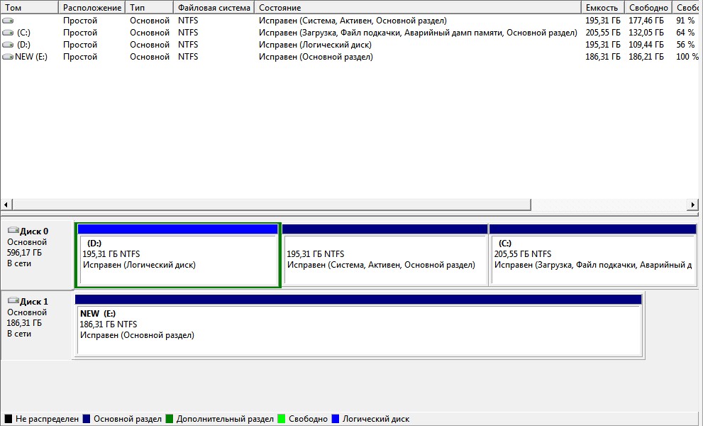

Здравствуйте, обращаюсь по той причине, что самостоятельно установить линукс второй системой не получилось на первом этапе, биос видит загрузочную флешку но не запускает. У меня файловая система дисков NTFS, а при записи образа выставлял FAT32, в этом может быть проблема? Пробовал записывать программами ultraiso и rufus. Биос на всякий случай обновил с официального сайта asus. Материнская плата Asus M3N78 SE. Есть два жёстких диска, хотелось бы отдельно установить линукс на отдельный от виндовс диск. Подскажите как правильно подготовить жёсткие диски для установки.
31032019120232_duaai.jpg | 110.28 Кб | Скачали: 1077
31032019101933_duaai.jpg | 13.48 Кб | Скачали: 1099
