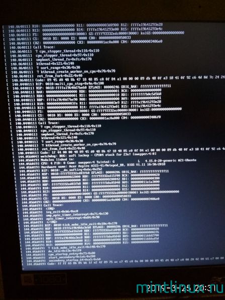

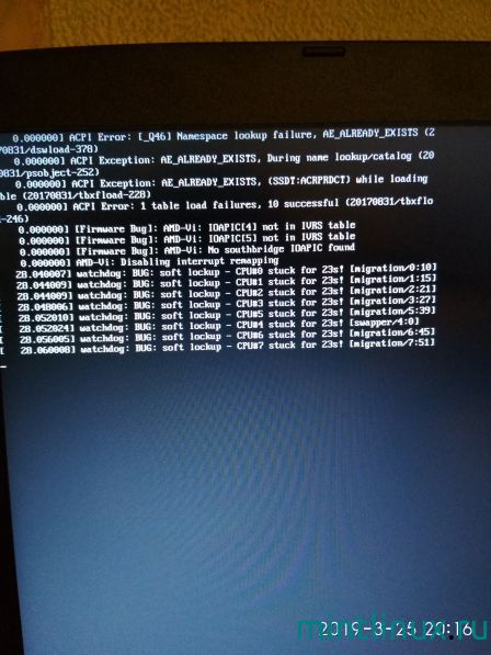

я 100 млн раз уже пожалела, что купила ноут acer, да еще и с amd видеокартой. Я как ж... Чуяла, что будут проблемы. Т.к я виндохейтер. Я заказала этот ноут без винды acer a315-41-r3q0, с предустановленным линуксом, какая-то lubuntu или что-то вроде того. Радостно потирала руки, сейчас, мол, установлю свой любимый минт, да не тут-то было. Проблемы начались уже при установке. Сразу в процессе загрузки с флешки, линукс валился в цикличную ошибку, ругался на ядра. Но я уверена, что проблема не в процессоре, а в видеокарте. Ладно, обошла, зайдя в режиме совместимости. Линукс поругался немного, но вошел в систему и я смогла запустить процесс установки линукса на жд. Итак, установка завершилась, но радоваться нечему. После перезагрузки, линукс в систему не входит, валится в зацикленную ошибку.скрин приложен. в recovery mode тоже вход не возможен. Тоже валится в цикличную ошибку. Скрин приложен. Внимание вопрос. Как все-таки войти в систему? Возможно ли установить проприетарный видеодрайвер не заходя в систему (из консоли например). в консоль тоже войти не смогла

Я проверил разные версии ядра: 4.9.0 - работает; 4.19.0 -та же ошибка; 5.0.0 -та же ошибка; rt - та же ошибка;
Проблема решена.
https://askubuntu.com/questions/160036/how-do-i-disable-acpi-when-booting
Вот инструкция. Только вместо acpi=off я ввёл pci=noacpi по совету отсюда: https://forum.ubuntu.ru/index.php?topic=299765.0
Линукс взлетел.
