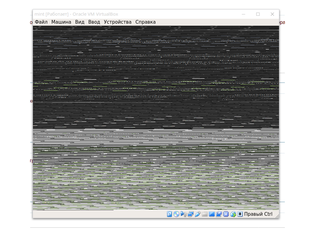

Со всеми дистрибутивами Mint не было проблем во время установки на Virtualbox. Но вот 19 версия, во время установки, выдает кривую картину (прикрепил скрин).
Если, во время установки выбрать пункт start in compatibility, то все проходит в штатном режиме, но после установки, во время загрузки вылазит таже проблема. При всем этом звук загрузки рабочего стола отрабатывает штатно. Могу предположить, что конфликтует видеокарта. Прошу помочь разобраться.
Видео: Pitcairn XT [Radeon HD 7870 GHz Edition]
_7rikn.png | 328.57 Кб | Скачали: 1134
Garbled screen in Virtualbox
If the screen is garbled when launching Linux Mint in Virtualbox, switch to console with HOST+F1 (e.g. the RIGHT Ctrl key, no ALT) and back to tty7 with HOST+F7.
