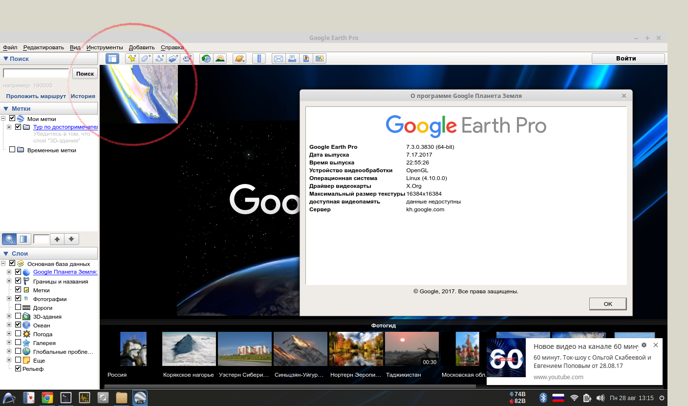

Всем здоровья! У меня вопрос вот в чем: При запуске Google Earth висит заставка а изображение выводится на маленький квадрат слева наверху, ч-з вайн виндовая пр-ма работает, пробовал разные ядра, разные окружения, менял драйвер видеокарты, разные версии программы, всё скидывал в домашней папке, ничего не помогает. Какие будут предположения? Ноут HP 15-ba006ur, 5Гб ОЗУ, CPU:Quad core AMD E2-7110 APU with AMD Radeon R2 Graphics, Kernel: 4.10.0-32-generic x86_64, Mint Cinnamon18.2 64-bit.

вроде как версия "глобуса" 7.3 глюковатая. по крайней мере так говорили на другом форуме и решением было установка более старой версии.
вот ссылка на тему - https://linuxmint.com.ru/viewtopic.php?f=24&t=1549&sid=c097416ad885e516d6ec0af8312208fd&p=24074#p24074

можно попробовать версию 7.1.4 .. (ту что на скрине) запаковывал в деб из установленной на компе программы утилитой wajig.
деб этот залил на ядиск - вот ссылка - https://yadi.sk/d/B4Q8ofoD3N3qhP

Спасибо,прокатило!
