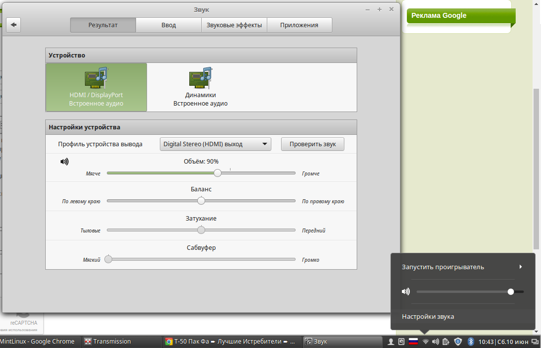

Перешел от винды на Линукс и очень был положительно удивлен в удобстве ЛинуксМинт.
Но столкнулся с проблемой при подключении телика через HDMI. Звук автоматический (как на винде) не переходит на телек при подключении кабеля, а остается на ноутбуке! Приходится в ручную перекидывать устройства вывода звука. И так же когда отключаешь кабель от ноута. Звуковое устройство HDMI пропадает в настройках звука но оставшееся устройство автоматический не выбирается. Приходится каждый раз при подключении или отключении телика залезать в настройки звука и вручную выбирать.
Прошу Вас Гуру Линукса подскажите как под шаманить ОС, что бы система выполняла это автоматом как у Микрософта!
Спасибо.
_tv60s.png | 90.28 Кб | Скачали: 1261

Понял, значит нет такой возможности, что бы система сама отслеживала подключение кабеля?
При подключении кабеля система ведь определяет к какому я телевизору подключен в данный момент и к каждому отдельному телевизору применяет свои настройки по разрешению и расположению второго телевизора (слева, справа, сверху, снизу), а вот звук перекидывать пока не научили систему!
Тогда возможно другим путем пойти, что скажешь?
При подключении кабеля наверняка выполняется какой то скрипт, что бы применить те или иные настройки второго монитора, что бы на втором мониторе запустилась картинка. Так?
Может данный скрипт из темы "Кнопка в КМ для переключения звука" привязать к такому скрипту или вообще его внедрить в такой скрипт?
Очень признателен в помощи!
Евгений Панко,
К сожалению, не указали версию мяты. Для 17-й есть плазмоид для трея, hdmi switcher или что-то типа того, переключение звука в 1 клик. Для 18 минта енет его, но есть приложение Sound Switcher Indicator, смысл тот-же, переключение в 2 клика. Скорее всего проблема автопереключения решается скриптами, но настоящие гуру не станут ими делиться.Вот, читайте, я не шарю в питонах и прочих ползучих гадах)))
