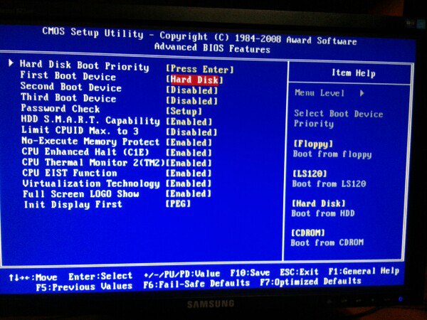

Кажется, у меня нет загрузки с флэшки. Прожиг диска подойдёт?

Начинай с захода на сайт производителя мат. платы и смотри по своей модели, какая версия БИОС должна быть для твоего ЦП. Сходится? Версия актуальная? Качай Минт с оф. сайта записывай на болванку и устанавливай. Может и с флешки даже поддерживается загрузка. Если при включении компа нажать F9 - в меню что показывает? Есть USB-Flash?
По твоему скрину - поставь First boot - CD-ROM и сохрани. Установишь Минт, вернёшь как было.
Не сходиться? Или есть новая версия - качай и прошивай БИОС на новую версию. Потом всё остальное.
