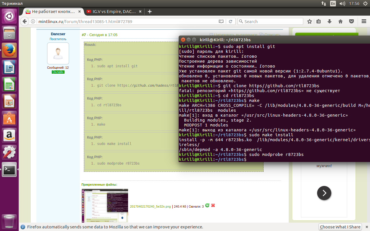

  1. sudo apt install git
  1. git clone https://github.com/hadess/rtl8723bs
  1. cd rtl8723bs
  1. make
  1. sudo make install
  1. sudo modprobe r8723bs

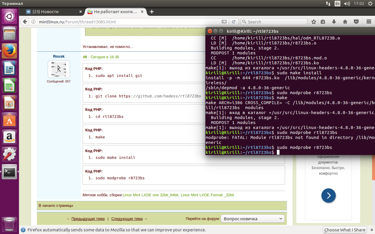

Rousk:
  1. cd rtl8723bs
  1. make
20170402170240_5e32n.png | 240.4 Кб | Скачали: 1000
Dancser,
что, разницу действий не видишь ? обязательно через жопу все делать ?
перезагрузи нетбук, смотри результат.
Rousk:
Dancser,
[/quote
Я в начале выполнил всё по пунктам. Без этой катавасии, уже после этого начал химичить, но суть в том, что потом всё приходит к этой строке, а результата нет

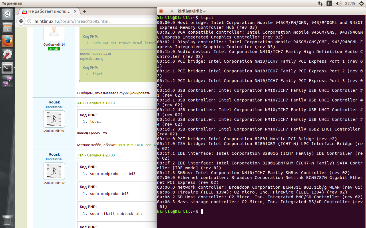

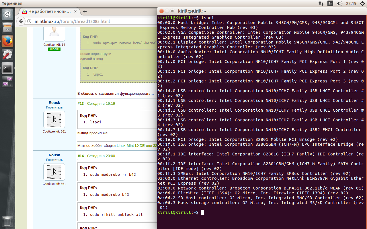

  1. sudo apt-get remove bcmwl-kernel-source
после перезагрузи
сделай вывод
  1. lspci
Редактировалось: 1 раз (Последний: 2 апреля 2017 в 18:46)
Rousk:
после перезагрузи
сделай вывод
  1. lspci
В общем, отказывается функционировать...
  1. lspci
вывод просил же
  1. sudo modprobe -r b43
  1. sudo modprobe b43
  1. sudo rfkill unblock all
  1. sudo reboot
