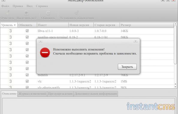

mintdebian ошибка обновления
подскажите как исправить эту ошибку при обновлении?

Запустите синаптик смотрите пункт-специальные фильтры-с ошибками
Точно такая же ошибка -в результате при обновлении удаляется vlc с зависимостями.
P.S.на офф. форуме рекомендуют следущее
sudo apt-get update && sudo apt-get upgrade && sudo apt-get dist-upgrade
Ссылка на тред http://forums.linuxmint.com/viewtopic.php?f=141&t=66960
P.P.S. Однако, при этом vlc все-равно удаляется. Проблема в новом libva1, для которого нынешний vlc слишком стар. Так что не стоит обновлять libva1 ,если хотите сохранить vlc. В Synaptic заблокировать версию. Прелести testing.
Редактировалось: 2 раз (Последний: 24 февраля 2011 в 21:29)
обновился через Synaptic с удалением vlc обнавилось всё, ядро так же. позже поставил vlc и всё чудненько работает и обновляется. Всем спасибо
А ядро у Вас какое? А то у меня bigmem, и в сегодняшних обновлениях для меня нового ядра нету. А vlc по-прежнему не устанавливается.
На офф.сайте пишут, что и не установится, пока не придет новая версия vlc.
Редактировалось: 1 раз (Последний: 25 февраля 2011 в 12:53)
Ну, а кому нужен vlc прямо сейчас, может временно поменять репозитории на sid или stable- по вкусу, и поставить vlc оттуда. Оба варианта вроде рабочие. Затем не забудьте обратно переключить репозитории на testing.
