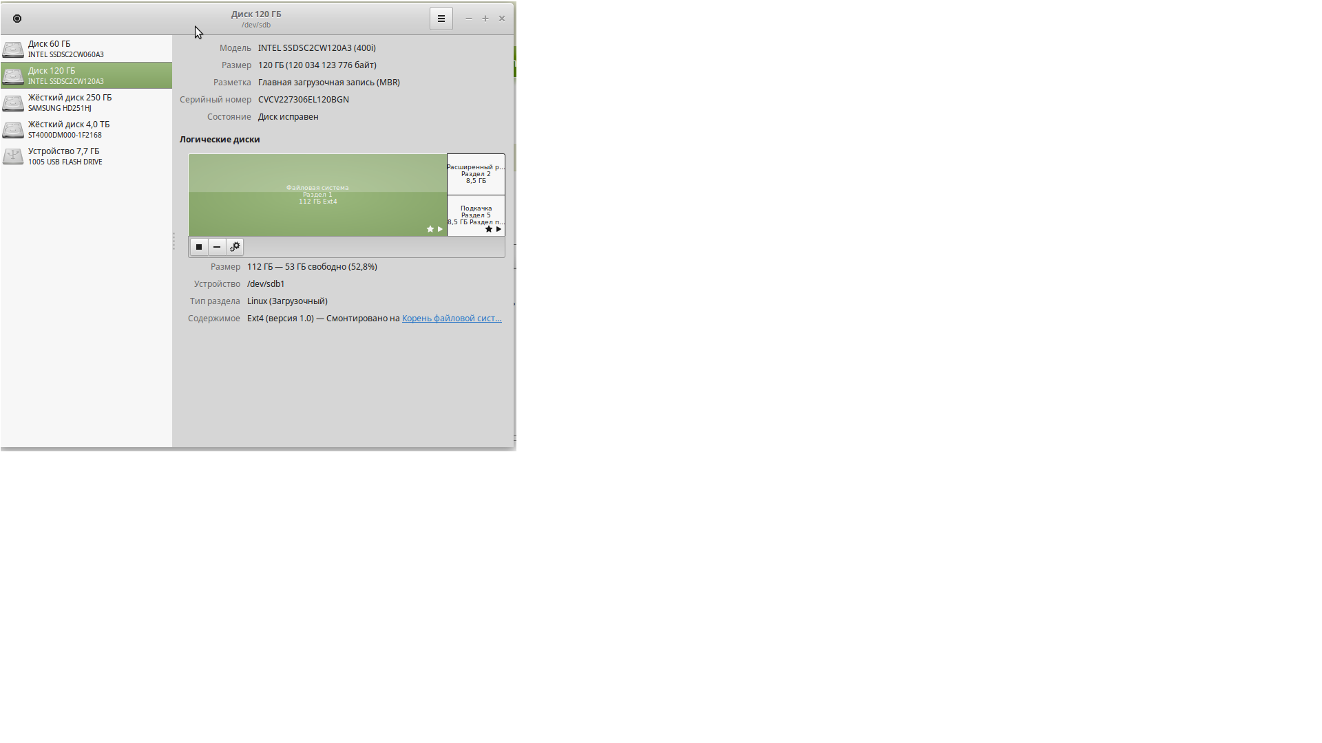

А если смотреть через ПО то во вложении так.
Какие могут быть последствия если сделать такое изменение?
hdd_3hb2l.png | 94.82 Кб | Скачали: 1156
