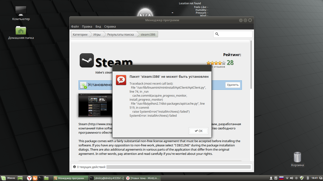

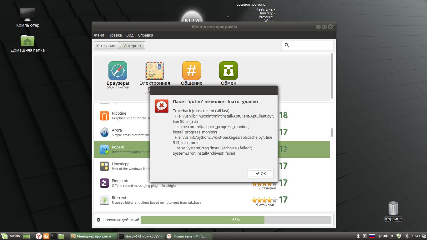

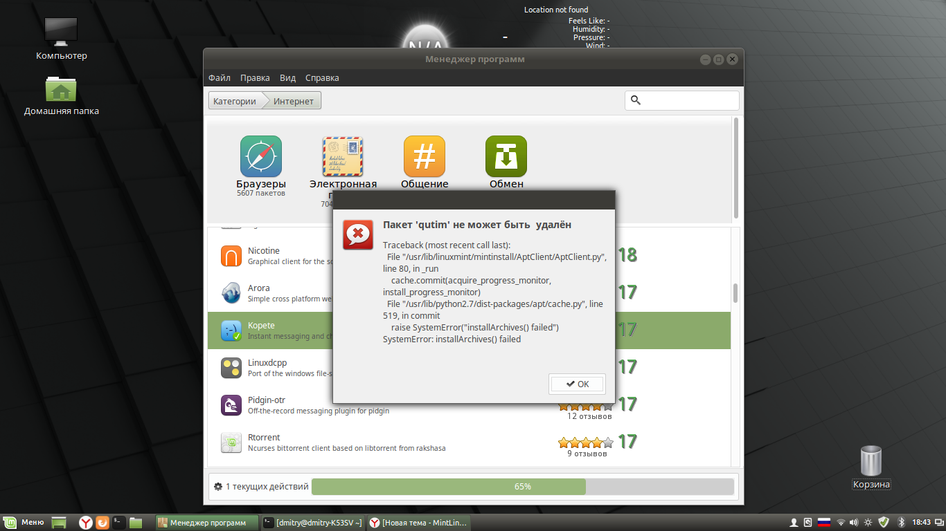

Выдает ошибки при установке программ
Ребят помогите!!!
Все равно какую прогу ставлю или удаляю выдает ошибку.
Но при этом он прога устанавливается и работает и также удаляется.

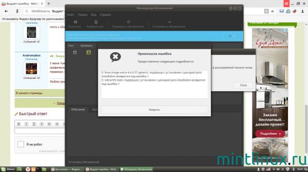

чтото с обновлениями, давно обновлялся? до 3го уровня?
У меня тоже было такое в начале на 18.1 Mate но сейчас все нормалььно - обновился. А вот перестал запускаться фаервол, вернее его графическая оболочка, запустить можно только через терминал, также не обновляется через менеджер обновления - только через терминал. Вот как то так.
По ходу что то с ядром как обновился на новое так и пошли эти ошибки
Всё спасибо я разобрался, проблема была в диске Boot мало место было для ядра после обновления.
