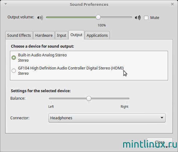

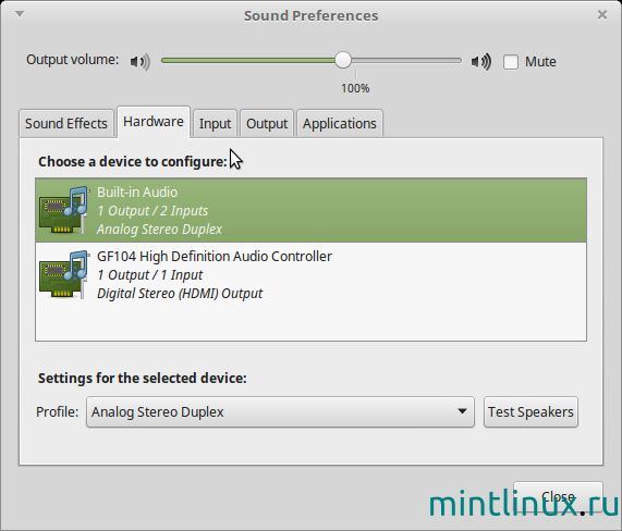

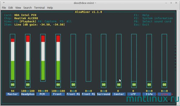

Здравствуйте все. Нехотел плодить одинаковые темы с названием НЕТ ЗВУКА. Но пришлось. Я в пк не новичек, ОС Windows наскучила, решил перейти на линукс, и столкнулся с такой проблемой что нет звука. Вернее на некоторых дистрибутивах линукс он есть но до поры до времени потом исчезает. Решил остановить выбор на Минт, очень понравилась. Но на ней сразу нет звука после устанвки. Такая же проблема была и с Убунту 16.04 и 16.10, теперь и на минт. на ПК три ОС, вин7 и вин8.1 на одном хдд минт на другом хдд. Звуковая карта встроенная реалтек АС898. На винде звук работает норм. Разъем нормальный рабочий, штекер в гнезде наушники не микрофон или линейный вход. Аудиоустройство выбрано аналоговый стерео выход, в альсамиксере тоже все каналы включены.

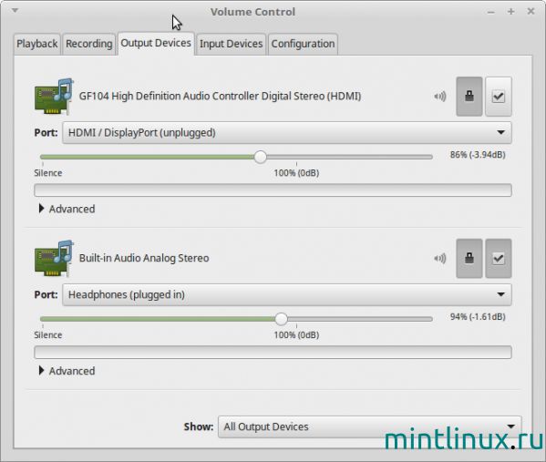

2) Установка pavucontrol и дальнейшая проверка правильности настроек аудиоустройств тоже ничего не дала, все в норме так же как и в alsamixer.

Еще пара скринов
