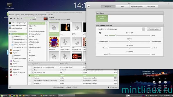

Sound Blaster SB1095 не работает регулятор громкости
поставил себе Mint 18, все отлично, меня радует, кроме нескольких вещей.
Не работает регулятор громкости на внешней аудиокарте Sound Blaster SB1095 и не работает пульт от нее вообще.
Хотя звук через нее воспроизводится, и явно она работает, т.к. качество звучания лучше, чем в стоке в компе.
Как починить это?

Сделал, вообще звука нет.
Зашел в устройства звука и понял, что устройства исчезли

Ну, устройства и звук вернулись.
Но стало как и было сначала - никакой реакции на регулятор громкости ни с пульта ни с колеса на аудиокарте.
